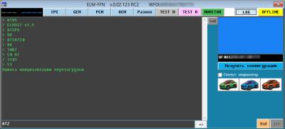

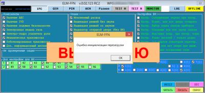

ren-ren, с помощью программы ELM-FFN сделай сброс приборки.

Спасибо *Casper*, теперь нужно раздобыть адаптер ELM327 к ELM-FFN. Если есть желающие возмездно передать мне свой ELM327, напишите в ЛС мне, пожалуйста.

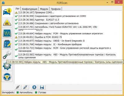

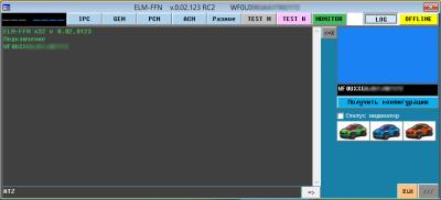

Не смог сбросить ошибки в ELM-FFN :unknw:

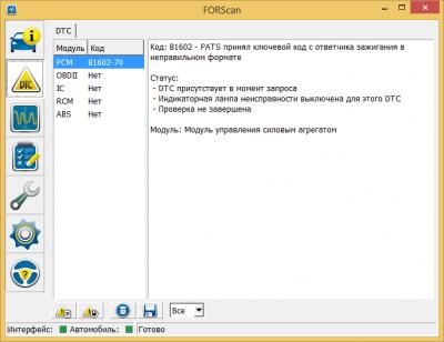

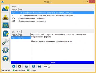

FORScan показал вот это:
код: b1602-70 - PATS принял ключевой код с ответчика зажигания в неправильном формате
это ошибка?

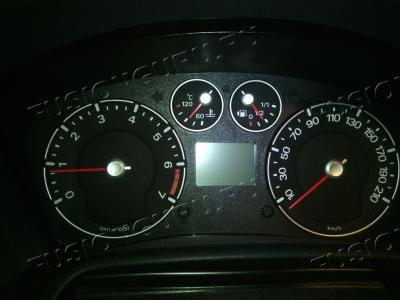

Что-то зачастила моя приборка глючить. В прошлый раз, просто гасла. После пропайки проблема устранилась. Сейчас стрелка ОЖ голову делает. Теоретически, я мог ее сильно углубить в процессе обратной сборки панели. Но я думаю, что нет :) Работает примерно так. В какой-то момент, начинает на пару миллиметров подниматься при повороте ключа зажигания (во втором положении) и остается в этом положении. Так до самого предела и вплоть до поворота в сторону топливной стрелки. Бортовой температуру показывает корректно, при тесте стрелок пытается, дергается стрелка. Ночь постояла, пошел снимать панель. Повернул ключ, она вернулась из "запредела" собака в нормальное состояние. Подскажите, кто как лечил данную попаболь?
