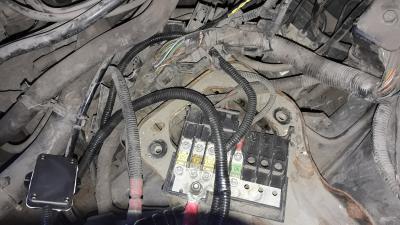

В общем померял вчера просадку напряжения - 0.8В.
Сегодня поехал и поменял клему. Хотел вообще поменять кабель весь целиком, но оказалось что одни умеют снимать кабель и менять, но у них нет обжимки. А другие умеют обжимать клемы, но снимать кабель и всё остальное делать не будут.
Старую клему срезали (отломали). Кабель в этом месте был весь в окисах, и практически руками отломался.
Мастер который менял (он вообще аккумуляторами занимается) сказал что такое происходит когда аккумулятор "парит" - кислота попадает на кабель и разъедает его.
Кабель вытащили из его "штатного" места прокладки внизу и проложили поверху, что бы хватило его длины. Обжали наконечником и поставили новую клему. Теперь просадка напряжения 0.05В. Кабель 16 квадратов идет(как по мне маловато, я бы поставил 25 если б менял).
Ну и немного фоток этого безобразия:
Это "до". Причем изначально он был весь в окисах, это часть обсыпалась пока доставали. Изоляция тупо подгорела:
Ну а это уже после. Кабель теперь уходит в бок:
Можно заметить что появилась нейлоновая стяжка. Она оттягивает кабель что бы он совсем не болтался и не терся об патрубок системы охлаждения:
Раньше кабель шел внизу и заходил сзади к корзине. Но после обрезания клемы он укоротился и теперь только так.
В целом натяжки у кабеля нет и он достаточно свободно болтается. Ну а вообще как оно будет - покажет время.

tinimi, последи еще за коротким проводом. Он, похоже, так же как у меня - опухший от окисления.
download/file.php?id=22755&mode=view

Точно также у меня сделано, кабель на стартер-генератор смотрит вбок и зажат под гайку провода, который идет в блок предохранителей за акб.
2 года уже все отлично.
Только кабель я поменял на 35кв.мм.
И вот такой наконечник медный луженный из строй магазина https://www.amperkin.ru/product/40883/? ... 1035900001
Клемму не менял, просто заднюю часть заводской клеммы болгаркой отрезал. И заводская клемма как на твоей фотке теперь выглядит.
Тоже АКБ виноват, титан акб, имел 2 газоотвода и парил он активно в газоотвод в сторону мотора (как раз клемма + и позеленевший провод, а также на пластике вокруг видно легкие следы кислотно воздействия.
Следующий акб я брал только с круглым газотводом в сторону крыла, чтоб была возможность легко в газотвод вставить трубку капельницы и пустить газы в сторону.

Каспер кстате по фотке еще до проверки диагноз поставил :up:
Говорит: "термоусадка у тебя потемнела красная на проводе, что входит в клемму "плюс", значит там проблема, греется там сильно".
