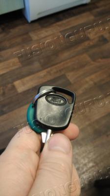

Посмотрел тут на то что народ ключи перепрошивает и задался вопросом. У жены ключ с кнопками, а я у себя оставил тот, что был вторым. Но одолел меня вопрос, не копия ли у меня второго ключа. т.к. там где вставляется чип у меня синяя заглушка. По качеству все ок, но вот не пойму, оригинал мог идти с заглушкой еще и другого цвета или это копия? Не запаяный разве оригинал?
У меня вот что
Что-то заглушка засмущала.
P.S. Также вот подумываю о том, чтобы может второй ключ сделать с кнопками, а то зимой что-то крутить личинку не охота снаружи. Да и багажник открывать сначала открыв салон а потом только кнопочку ну или снова снаружи.
Сообщения: 13676
#144 Сообщение Сергейsp » 04 ноя 2016, 12:49
Нормальный цвет :) , у меня от Форда синий.
