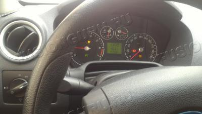

На первом фото - проблема появилась, двигатель заведен, повротник включен, фары и противотуманки все включены, но горят только индикаторы подушки безопасности и противотуманок

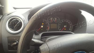

На втором фото спустя несколько десятков секунд - щиток приборов "отпустило", появились индикаторы ручного тормоза, ближнего света, стрелки ушли с 0, LСD показывает информацию, но индикатор подушки продолжает гореть
Запуск щитка в диагностическом режиме выдает коды
r0120 Er0120 E02 dt5t6A dt20C1 - тут я понимаю ничего значимого, просто общая информация о щитке приборов
dtc 9317 C151
Судя по http://www.fusionguru.ru/dtcview.php
первый код 9317 - Battery voltage high (greater than 16V), это странно, я бы не удивился 9318, т.к. приходилось подзаряжать аккумулятор
второй код C151 -
Lost Communication With Restraints Control Module
Потеря связи с контроллером активной системы безопасности (Подушки)
Либо неисправен блок подушек, либо предохранитель, либо замыкание шины (MS-CAN)
"либо предохранитель" - предохранитель SRS 7.5А менял если что.
