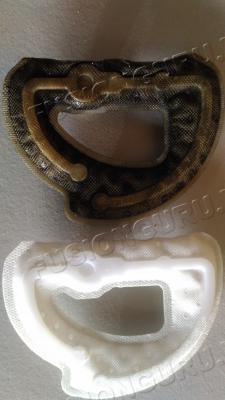

#162 Сообщение alexdu20 » 27 мар 2017, 16:42
Здравствуйте! Мой FF стал хандрить во время сильных морозов - во время переключения передач глох двигатель. Заметно упала динамика. После морозов глохнуть перестал, но мощность заметно упала. В общем нашёл причину - забилась сетка фильтр бензонасоса. Хотел её заменить, но не нашёл в продаже. В магазинах сообщают, что бензонасос сложный агрегат, поэтому продаётся только в сборе - цена несколько тыс.рублей. В общем промыл старую средством для мытья посуды и FF опять резво "побежал". Хотелось бы узнать есть ли в продаже такие сетки от других авто? Пробовал поставить от ВАЗ - на штуцер садится нормально, но форма самой сетки не позволяет сесть насосу в стакан заборника топлива.

Видел в магазине неоригинальную сеточку именно такой, фордовской, конфигурации. По небольшой цене.
ПыСы: У меня уже пару лет работает воткнутый на место штатного насосик с сеточкой, опять же неоригинал, от Логана. Да, отверстия нет, но подогнул сеточку и практически встало на место.

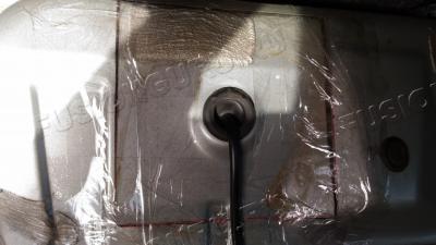

Заказал я у них сетку. 300 рублей сетка и 212 рублей - пересылка Почтой России. Оплатил сетку перечислением денег на карту (второй способ - ЯндексДеньги). Обратную связь от представителя магазина получил. Ожидаю номер трека и собственно сеточку. Как приедет, поставлю, отпишусь (благо, что лючок сделал ещё год назад; заодно и лючок покажу))) ).

Пришла сеточка.
Подкину свои пять копеек в тему.
1) Магазину по ссылке можно доверять: _http://топливныесетки.рф/index.php?route=product/product&path=63_66&product_id=385. Спасибо budi555

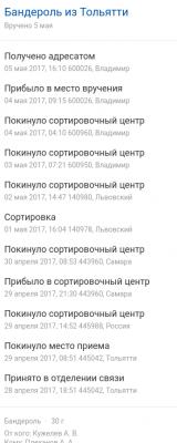

2)Сеточка шла неделю:

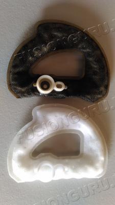

3)Сетка идентична той, что установлена в родных топливоприемниках, только белого цвета:

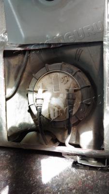

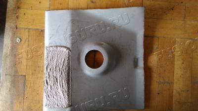

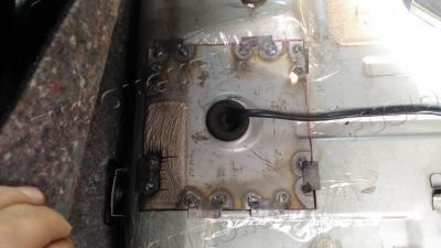

4)Лючок, выпиленный дремелем (выпиливал около 40 минут); на втором фото - приваренные лепестки для поддержания уровня; щели залеплены скотчем (на самом деле это хорошая и простая в использовании технология фиксации):
5)Пространство, доступное для работы: 210х210 мм.

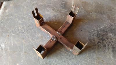

6)Самодельный ключевский. Несмотря на простоту и кустарность изготовления - очень удобный и полезный инструмент. Закручивать гайки бензинасоса рекомендую руками, т.к. ключ перетягивает гайку мгновенно.

aap, а с размерами можно? С привязкой к чему-нить. Чтобы знать откуда резать.

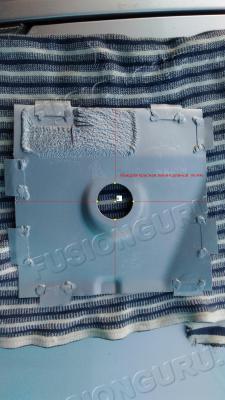

*Casper* писал(а):aap, а с размерами можно? С привязкой к чему-нить. Чтобы знать откуда резать.
Всё просто: от границ центрального отверстия отмеряем 90 мм в каждую сторону и получаем указатели на края лючка.
aap
Сообщения: 933
Откуда: г. Владимир [33]
Re: Снимаем моем бензобак, разбираем бензонасос, чистим филь
#170 Сообщение aap » 08 май 2017, 11:09
Вчера писал с телефона, сегодня выкладываю рисунок:

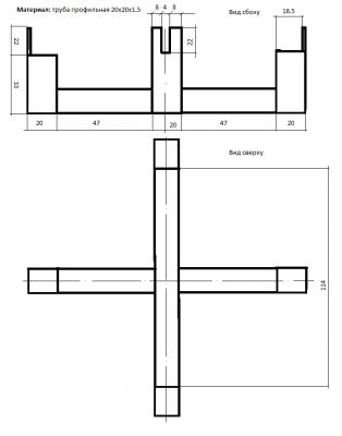

А чертик ключевского?

*Casper* писал(а):А чертик ключевского?
Постараюсь сделать по образцу в течение этой недели

#173 Сообщение aap » 12 май 2017, 11:43
Коллеги, чёртик Ключевского готов. Дома не дают за компом посидеть (особенности современного детского воспитания), поэтому нарисовал в паинте на работе.
Сильно не пинайте по нормоконтролю)

#174 Сообщение *Casper* » 12 май 2017, 12:13
aap, пасипа. Попробуем где-нить задублировать
