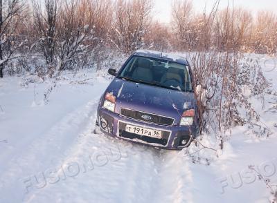

Еще плюсик, подтвержденный уже 3 раза за зиму.
Обычно когда сносит по снегу вбок , переднее колесо оказывается в канаве и не имеет зацепа с дорогой, все приехали.
Первый раз случилось вечером в темноте, 2 дня снег шел, улицы в глубине не чищены, снег 25-30см. надо было разъехаться на узкой дороге, я чуть вправо принял и сразу вся бочина ушла в канаву (для ручья прокопана).
Усё думаю сразу, полная попа, машина почти полубоком, даже пытаться не стоит, оглядываюсь за что лебедиться, есть столб спереди в 50-70метрах, хорошо до него по канаве чуть ближе проползти, чтобы меньше строп разматывать.
Пробую, назад-вперед пару раз еложу, а она уверенно берет разгон, я руль влево на ходу из канавы и газ почти в пол, а она выскочила своим ходом :eek:
Второй раз при развороте цепанул обочину, а это была не обочина , а кювет под снегом, тоже правой бочиной ушел, вперед-назад немного снег притоптал машиной, снова вперед-назад уже для разгона и выскочил :rotate: (в том году меня из такой же ситуации Камаз выволакивал, сама машинка не могла своим ходом выскочить, хотя и вперед-назад разгон немного брала).
И вот сегодня чуть ушел с колеи и сразу в снег в канавку бочком пошел, уже спокойный назад выехал.
Хорошо когда гребет не только колесо, которое в канаве потеряло нормальное сцепление с дорогой, но и колесо, что осталось на дороге.

Блин, ну вездеход. Так провалившись и выехать. Молодца :best:

Правое то переднее колесо стоит на твердом укатанном снеге. Вот в этом и фишка, Пофигу даже если левое вообще будет висеть в воздухе. Главное, чтобы хоть какое-то из передних колес имело более менее нормальный зацеп.
