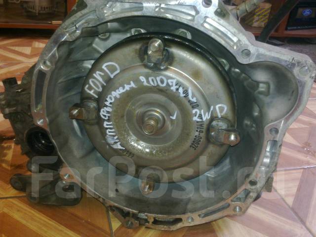

Смотрю в гугле картинки
Вот как бублик крепится к маховику
По приводам непонятно и креплению к кухову, сойдется ли это все, я имею ввиду верхнюю подушку и расположение приводов (не говоря уже про шлицы), надо сравнивать в живую.
