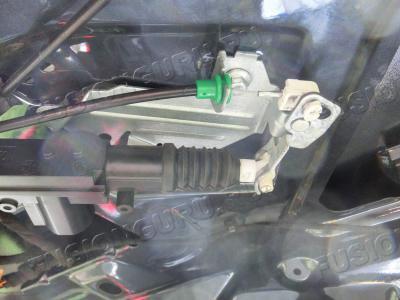

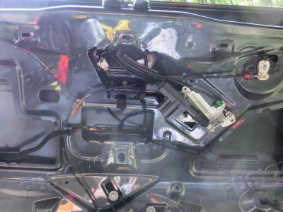

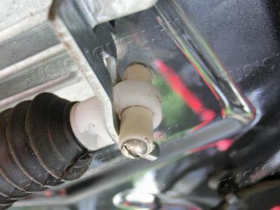

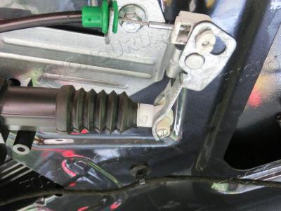

Отказал моторчик открытия багажника одновременно с моторчиком стеклоочистителя задней двери.
Париться с ремонтом не стал. Благо можно заменить универсальным в отличии от стеклоочистителя.
цена вопроса 250 р.+ колодка 20р.
Может кому поможет, вот несколько фоток.
С моторчиком стеклоочистителя война идет уже месяц.Я пока в проигрыше

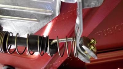

- Сообщения: 42252
Re: Ремонт моторчика замка двери багажника.

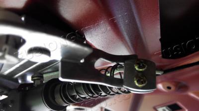

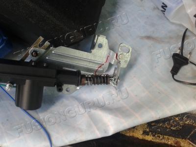

Замок багажника. Странное поведение. Странное поведение заключалось в том, что моторчик сначала срабатывал как надо, но через пол секунды затормаживался и работал в пол силы, а то и еще слабее. С каждой новой попыткой открывания, он все ослабевал и ослабевал. В конце отказывался вообще крутиться. Но через время оживал.
Разобрал (жаль не фотал, но на это особо и времени не было, фотал только самое важное). В нем стоит тепловая защита. Вынул, замкнул усы и подал ток. Моторчик заработал нормально и сразу задымил. Как резюме - обмотка полетелеа, перегревала защиту и мотор ослабевал. Сам привод реанимировать было нечем. Там все исправно, кроме мотора.
В итоге проехали по местным магазинам и купили обычный активатор для сигналки. Без излишиств за 165 рублей.
Закрепил на 1 саморез из его комплекта на место штатного мотора.
На кольцо сделал пластиковый штифт.
Такая вот конструкция
Ну и общий план
Как говорится цена вопроса - 165р + пиво.
Работает нормально. Сбоев нет. Хотя в процессе придумки всякие позы выбирал. А уж как оно себя дальше поведет - владелец расскажет.
Крышка закрылась без проблем.
Ну и общий план
