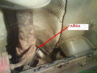

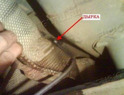

В каком месте нужно отогнуть тепловой экран? Есть фото? Поиском не нашел...parma писал(а):Добраться до дренажа можно двумя способами: попробовать снять поддон под радиаторами печки и испарителя или снизу машины, отогнув тепловой экран (в темах про чистку кондиционера есть описание где именно выведен дренаж).
И тишина...
На конкурентном форуме накопал фотки:
Не совсем понятно, где это... будем искать...
Но есть еще вариант зайти сверху:
Код: Выделить всё
Со стороны пассажира слева на туннеле есть крышка на одной клипсе (почти такая же как и на салонном фильтре).
Снимите и увидите там гофрированный шланг, снимаете его. Вниз к дренажке, можно прокачать тем же клинером для кондиционеров. Вверх испаритель, в комплекте с клинером идет трубка примерно полметра, достанет по самые гланды :)(Соблазняет то, что не нужно сверлить крышку фильтра)
- Сергейsp
- Сообщения: 13694
Re: Опять мокрое водительское место.
Справа от трубы глушителя, ближе к моторному отсеку.
