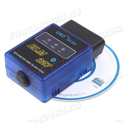

pavliusha, покупай мультик, делай диагностику через elm-ffn
Выписывай ошибки, бум разбираться. Если MAF давал ошибку, зачем возвращать? Быть может это часть коварного плана форда. Ведь смотри, ошибка стала значительно реже

ELM
это типо купить вот эту штуку?
есть за 13 долларов
лучше с USB брать?
и как проверять ошибки? я в этом деле зелёный...
(знаю конечно как подключить например а что дальше то?

вот тут есть с USB не дорогой.
каспер - такой подойдёт?
http://www.buyincoins.com/new_en/detail ... 12176.html
- Сообщения: 42234
Re: Ошибка EAC FAIL - помогите! :)
pavliusha, я вот с таким недавно и мучился.В конечном итоге завел. ИМХО, лучше дороже, но нормальный ЭЛЬМ, а не китайское кидалово.

- Сообщения: 42234
Нужен настоящий эльм. Только китайцы чет нифига не говорят какой настоящий.pavliusha писал(а):какой нужен?
http://www.autotoolz.ru/index.php?productID=691
А на вид бесполезно искать. Главный нюанс. Нет версии выше, чем 1.4.
если честно я что-то сомневаюсь что тут не китайский эльм*Casper* писал(а):Нужен настоящий эльм. Только китайцы чет нифига не говорят какой настоящий.pavliusha писал(а):какой нужен?
- Сообщения: 42234
Зато я у них покупал и знаю, что он по крайней мере работает согласно даташиту в полном объеме.pavliusha писал(а):если честно я что-то сомневаюсь что тут не китайский эльм
вот допустим я нашёл такой 1.5 версии. сгодится?*Casper* писал(а):Зато я у них покупал и знаю, что он по крайней мере работает согласно даташиту в полном объеме.pavliusha писал(а):если честно я что-то сомневаюсь что тут не китайский эльм
ELM327 USB OBD2 v1.5
http://item.taobao.com/item.htm?spm=a23 ... 7490908510
- Сообщения: 42234
100% китай, а значит программа там левая. А значит опять лотерея. Посему - не знаю.pavliusha писал(а):1.5 версии.

что китай то я знаю.*Casper* писал(а):100% китай, а значит программа там левая. А значит опять лотерея. Посему - не знаю.pavliusha писал(а):1.5 версии.
как сама процедура проходит? ну допустим я купил эльм что далее?
Я на 99 процентов уверен что в том магазине где дал ссылку мне там тоже самое будет.
