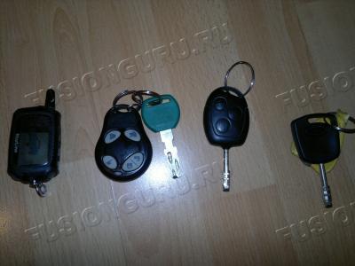

Ребята, подскажите, у кого есть опыт, как чип с ключа вытянуть, не повредив его?
Ключик такой как здесь, с права.
http://www.fusionguru.ru/photo.php?photo_id=2611
