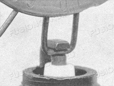

Ребята, фотка ничего не добавит в плане информативности. Нужна схема замера зазора круглым и плоским щупом - чтобы наглядно было видно, почему плоским плохо. Если у кого она есть в старых книжках по Жигулям, отсканить ее и вставить - такая картинка будет реально полезна.

#14 Сообщение Сергейsp » 02 апр 2010, 16:30
Правильно
Не правильно

#15 Сообщение Doc Brown » 02 апр 2010, 18:39
Вставил картинку в FAQ :hat:

Doc Brown писал(а):Вставил картинку в FAQ :hat:
Поправил.
Дим, есть теш IMG и когда открываешь фотку в альбоме, то код для статьи или фака там можно скопировать. Гораздо удобнее, чем ссылку на прямой файл ;) , да и картинка кликабельная получается
