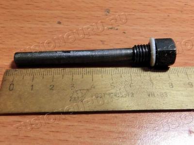

SlavonPetrovich писал(а):Какой именно болт? М8 или другой какой?
Не знаю. Батя какому-то токарю дал фотку инструмента, он сделал по ней болт. Все подошло.
SlavonPetrovich писал(а):попробую им застопорить маховик, не снимая стартер.
Не выйдет. Этот болт только чтобы поймать ВМТ.
SlavonPetrovich писал(а):Я так понимаю эта дырка к маховику где-то над стартером?
Нет. Отверстие расположено с правой стороны, сзади двигателя. Аккурат напротив вала привода.
SlavonPetrovich писал(а):Или там что-то открутить нужно?

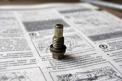

Там закручен болт, который выглядит как этот, только короче (буквально сантим от резьбы).

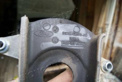

SlavonPetrovich писал(а):Одна крышка ГРМ, она снята, еще кожух ремня, но он же цельный
У ремня ГРМ 2 крышки (верхняя и нижняя). Обе пластиковые.
Почитай статью http://www.fusionguru.ru/articles/dviga ... ja_grm.htm
Вот верхняя
Ее снять ничего не мешает.
Вот так без нее выглядит
Правда тут еще и опора уже снята
Вот вторая
Правда не целая

SlavonPetrovich, болтом на фото с деревянной линейкой, как сказал Санчелло, только для ВМТ.Застопорить маховик не снимая стартер можно через "отверстьице" в картере сцепления, его видно при снятой защите , присмотритесь его видно сразу, увидите зубья маховика.Стопорилт модифицированным болтом на 8 ( может это ввело в заблуждение). Вобщем подогнать нужно любую железяку так чтоб она упиралась в край отверстия и зуб венца маховика, но прилегание максимально возможной площади( чтоб зуб не коцануть). На закручивания болта "колена" эта же железяка пригодится. Делайте тщательно чтоб не наколбасить еще чего. Аккуратно вдвоем , один держит стопор другой откручивает болт ( тормоз жать не надо, но передачу включите)
