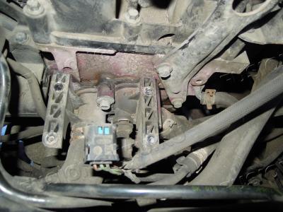

Добрый вечер! Недавно обнаружил течь ОЖ по каплям на снегу под двигателем (ближе к водителю). Возможно, это уже давно, просто снег помог увидеть, а так вытекает медленно, месяца два, наверно, можно без подливания ездить (но раньше пореже подливал, да и прошлой зимой не видел следов). Снял воздушный фильтр и катушку зажигания, стало видно, что мокро вокруг корпуса вывода ОЖ, хотя краснота распространилась на большую площадь двигателя. Попытался найти код прокладки корпуса вывода (третий рисунок на http://www.fusionguru.ru/articles/dviga ... _i_16l.htm), но нигде не нашёл, повсюду прокладка корпуса термостата, а эта прокладка как будто ни у кого и не течёт. На elcats вообще не вижу частей охлаждающей системы и двигателя. Пока потуже затянул болты, хотя это вряд ли поможет. Хотелось бы всё таки найти эту прокладку. Буду благодарен за подсказанный код.
