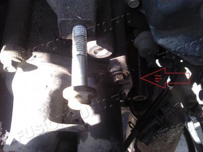

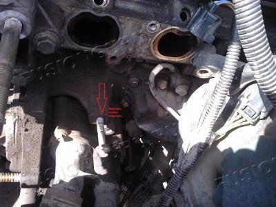

Итак, снятие коллектора всасывающего не представляет собой сложности, нужно болты подорвать гаечным ключом на 10, дальше они на удивление легко крутятся пальцами, и специнструмент никакой не нужен. Кроме видимых сверху есть еще два, которые можно увидеть только сбоку

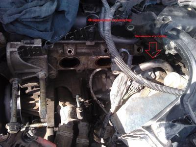

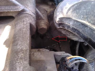

Для отодвигания коллектора мешают две резиновые трубки, которые мы смело снимаем, но помним о них: одна на обратке топливной рейки и вторая из БДЗ куда-то в блок двигателя
Я про неё совсем забыл, да её и не видно совсем - она одного цвета со всем окружающим оборудованием))) Когда всё собрал, никак обороты не хотели падать меньше 2500, думал - сломал машину)) визуально не обнаружить, а когда руками стал всё щупать, обнаружил её один конец в воздухе. Куда её воткнуть она сама покажет по своему изгибу, там наощупь на блоке двигателя штуцер найдёте и вставите))

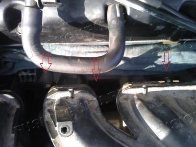

Кстати, совсем он не снимется, а просто придётся задрать одну сторону, так вот удобно упереть в трубку рециркуляции газов

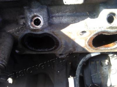

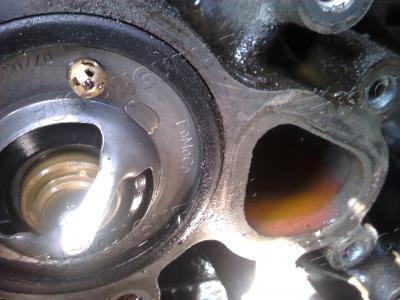

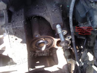

Вот и добрались до причины. Как снимать и где болты под головку на 8 уже описано (ссылка), не буду об этом, просто посмотрите как расположено все
Кстати, нижний болт снова придётся искать наощуть, но это не очень трудная задача.

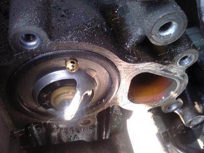

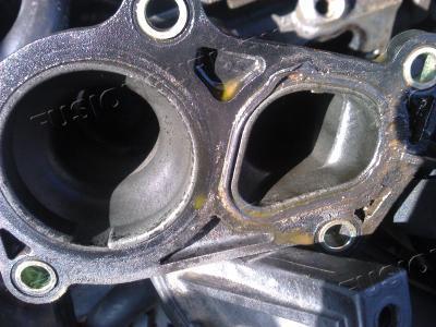

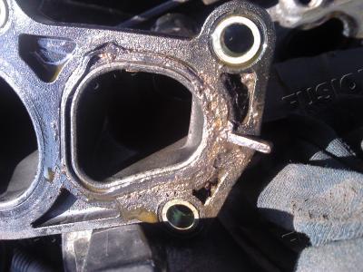

Вот патрубок, вид изнутри и кверх ногами
А вот и сама причина
Почему прокладку разъело, почему вверху она как будто обрезана - для меня загадка

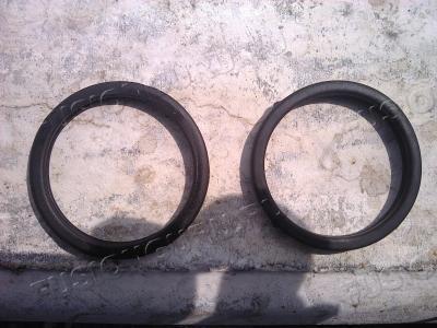

Прокладки: 1557898 - овальная
1306121 - круглая (на самом термостате). Она одевается на корпус термостата, внутри прокладки паз, а сам корпус из плоского металла.
Мне продали вроде по этому номеру но немного другую - на ней 4 пупырышки по внешнему кругу, а так то же самое

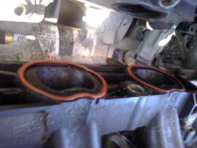

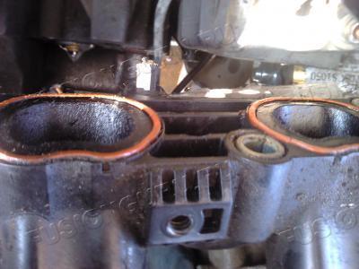

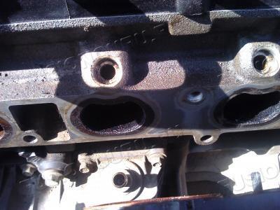

Ну и напоследок, вид впускного коллектора на двигателе и патрубке (кверх ногами, фотал сверху) слева направо. Промыл всё бензином и поставил обратно

TobOl писал(а):Почему прокладку разъело, почему вверху она как будто обрезана - для меня загадка
ИМХО - масло.

Тоже в эту сторону думаю, но почему она обрезана?!
Масло подтекало из-под клапанной крышки. Первый раз когда заметил, поменял прокладку, протянул все как положено, после месяца езды снова весь блок в масле, по щупу убыло с максимума до середины. При заезде в гараж (закрытое помещение) чувствовался запах горелого масла - это оно за двигателем попадало на выхлопной коллектор, так что совет всем: если есть такие признаки, не затягивайте с этим делом, результат не радует. Сразу меняйте прокладку клапанной крышки и садите её на герметик, что я и сделал в этот раз.
Всё больше склоняюсь к мысли, что пластиковые части на двигателе в угоду производителю (удешевление и облегчение массы) - зло. От перепада температуры (рабочая и остывание) всё-таки немного, но пластик деформируется, и уже нет той плотности прилегания, какая должна быть.
