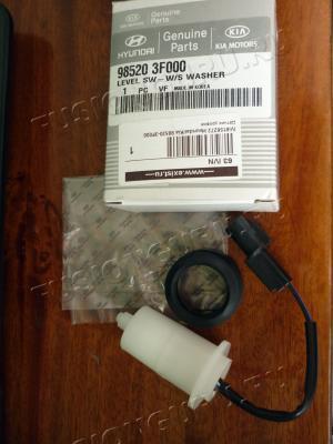

Усиленный чёс тырнетов помог ответить на некоторые вопросы (1, 2, 6 вопросы снимаются. :)).
А именно. Наиболее оптимальным для нас будет хюндаевский датчик, врезаемый в дно бачка омывателя.
Вот такой:
Фото пользователя AnriAccent с сайта Drive2.ru
Вопрос N3 тоже как бы отпадает, потому что идеальным местом является приборная панель.
Где там на разъёме появляющийся при зажигании плюс, думаю Каспер ответит без труда. ;)
Так, чего у нас остаётся? Схема задержки и градуировка... :mda:

Какая градуировка? Судя по размерам датчика - как только он сработает, так жидкости в бачке останется всего на пяток включений.
Или не так? Что там внутри?
А схема примерно такая - исходя из того, что датчик при срабатывании элементарно подает ПЛЮС на подключенную к нему цепь. То бишь - там нормально разомкнутый контакт.
Слева схемы - вход от выхода датчика. Справа - выход на лампочку.
Резисторы и конденсатор надо посчитать, исходя из конкретных запросов. Это легко.
Нужны только постоянная времени на включение лампы(уровень упал) и на выключение (ты долил воды) и желательно знать входное сопротивление приборки по входу соответствующей лампочки.

Я имел ввиду замер уровня остающейся жидкости именно для нашего бачка.
Возможно, чтобы его понизить придётся установить этот датчик через удлинительное проставочное кольцо.
Иначе, (опять же возможно) лампа будет поджигаться при остатке в литр/полтора... ну и нафига это надо?
Кроме того важно будет учесть герметичность уплотнительного соединения, то есть не обмануться с выбором правильного диаметра под установку датчика.

Так врезать будешь в дно?
Если в дно, то забор жидкости насосом - это 2-3 см от дна. Сколько тогда остается по высоте? ну еще 3-4 сантиметра? В объеме это меньше полулитра я думаю? Включилась лампа - на остановке заливай омывайку.
