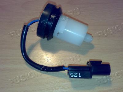

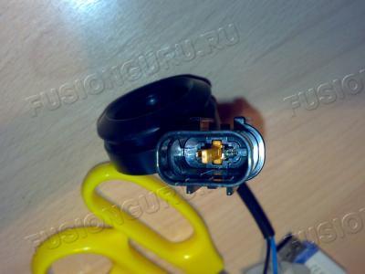

Наконец-то пришёл датчик уровня омывающей жидкости.
Блин, не прошло и пол-года. :crazy:
Теперь надо подобрать ответку к этому разъёму...

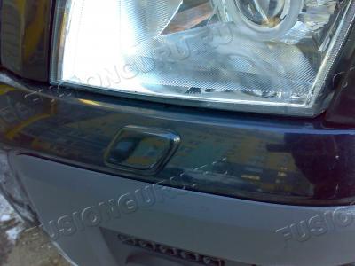

Я тут думал думал и надумал, что выдвижные не буду ставить (а так хотелось), лед на бампере постоянно :( буду скорей всего клыки ставить, но вот с высотой надо определиться.
fidel1970, можешь замерить расстояние от бампера до центра линзы?
Re: Установка омывателя фар
#144 Сообщение fidel1970 » 25 фев 2012, 18:21
Puwistiy писал(а):fidel1970, можешь замерить расстояние от бампера до центра линзы?
120 мм.
#145 Сообщение Puwistiy » 25 фев 2012, 23:42
fidel1970 писал(а):120 мм.
Ух высоковато. Поищем большие клыки.
#146 Сообщение fidel1970 » 26 фев 2012, 07:27
Puwistiy, не забывай, что торчащие перед фарой предметы могут несколько мешать световому пучку. :)
Еще один нюанс... высокие форсунки (ну, типа шо-мивских) нужно будет доработать, подогнав нижнюю их часть к закруглению нашего бампера.

fidel1970 писал(а):Теперь надо подобрать ответку к этому разъёму...
а че от ГАЗели ниче не подходит? :smirk: Я по-моему в автомаге похожие видел. :hat:
