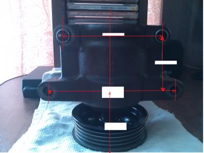

Demogorgon, а можно по подробней размеры ( 3 размера верх низ ширина - по центрам) а то на фотке плоховато видно...
Заранее СПАСИБО

Андрей-ка,
Верхний межцентровой-82мм
Нижний межцентровой-112мм
Между осевыми линиями-48мм
И от нижней осевой до края шкива-52мм
Размеры сильно точно не мерял,так что в пределах +-1мм.

Спасибо. Завтра замерию.Demogorgon писал(а):Андрей-ка,

Дядьки, еще один размер забыли; от плоскости крепления до оси насоса, чтоб штатный ремень оставить.

Сегодня промерил отверстия по центрам - ВСЕ размеры СОШЛИСЬ как и описывалось выше.
Едем дальше , снял шкив ( снимал сьемником для шкивов ) - по времени потратил 5 минут . Шкив не мятый даже не царапинки.

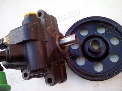

Диаметр вала на чем сидит шкив 16мм.- Длинна его от корпуса насоса состовляет -36мм( узнать бы длинну у родного вала насоса)
Фотки вставить с планшета не смог.
Жду Ваших предложений, комментариев

Puwistiy,Спасибо за подробности . А не подскажите что означают вот эти буквы и цифры на моем насосе на 1 стр.
G*36
F4AC
А на родном другие совсем....
G*36
F4AC
Re: Насос ГУР с фокуса на фьюжн?
Андрей-ка,это что то с производителем связано. Я так думаю.
