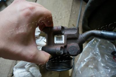

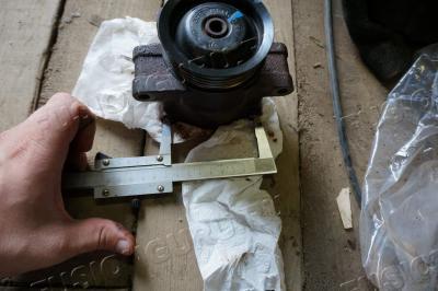

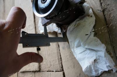

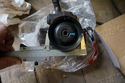

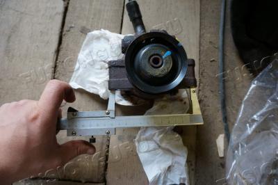

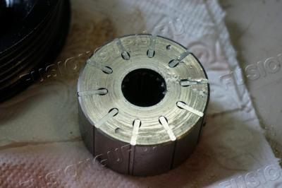

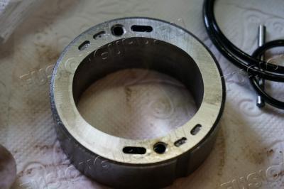

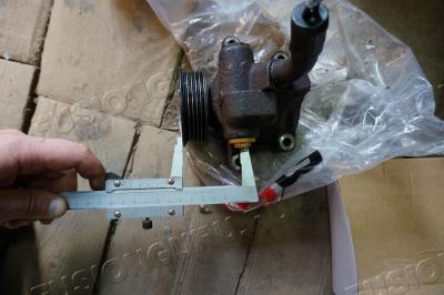

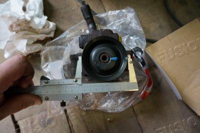

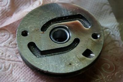

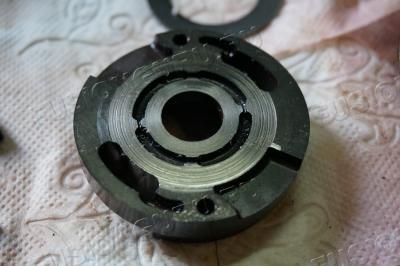

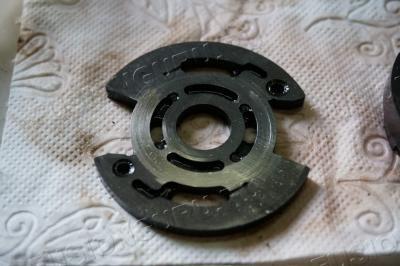

#1066 Сообщение Puwistiy » 25 июл 2014, 12:47
*Casper*,фото гур с размерами и износом кинул.
нижний быстроразъёмный штуцер и рулём реально раз 20 туда сюда с задержкой в крайних положениях. и заливал так же, но успех на всасывание только при заводе двигателя.
Сообщения: 42235
#1067 Сообщение *Casper* » 25 июл 2014, 12:49
Фоты класс. МОжет на сайт выложить?
Теперь можно со своим спокойно сравнивать.
А кто знает, как на него ролик напрессовывается?
#1068 Сообщение Puwistiy » 25 июл 2014, 12:51
*Casper*,выкладывай конечно. Про ролик фиг знает. Износ видишь по оси, как будто перекос и он начал сам себя "есть"

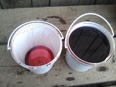

Puwistiy писал(а):у меня грамм 600-800 сливается. Я почему и думал про завоздушивание.
Грамм 700-800, все правильно :up:

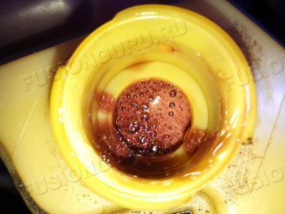

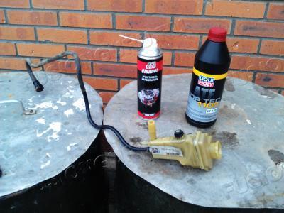

Вот так сливал ведерками от сгущенки, постоянно переливая из одного в другое, когда пошла чистая жижа, пропустил еще 100 мл. чистой, в литровой бутылке осталось 150мл.
Залил синтетику , вот такую
Надеюсь перед сливом ты выкрутил руль до упора и вжарил на секунду 3000 оборотов несколько раз , чтоб весь шлам из насоса вылетел. А потом снял бачок и промыл сетку.
По поводу той синтетики , что я залил, спустя месяца 2 после замены могу отметить, в крайних положениях насос работает тише, но в обычной работе он стал чуть чуть громче, на родной работало мягче.
Ну да ладно лишь бы зимой не было такой порнографии
