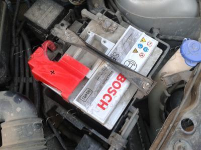

#5 Сообщение User » 01 июл 2013, 10:57
Вот фотография Боша. Видно что меньше по длине, крепление штатное.

#8 Сообщение User » 01 июл 2013, 11:24
polals писал(а):http://www.fusionguru.ru/faq/dvigatel/# ... _parametry
про укороченные аккумуляторы
* - На подавляющем большинстве Фьюжей установлены АКБ 52 Ач длиной 242 мм. Однако иногда (в основном на Фьюжах с Украины) встречается заводская комплектация машины "укороченнным" АКБ емкостью 43 Ач и, соответственно, укороченное основание АКБ длиной 207 мм. Поэтому перед покупкой лучше замерить длину именно того аккумулятора, который стоит на машине
у меня укороченный, но емкость 52 Ач :mda:
