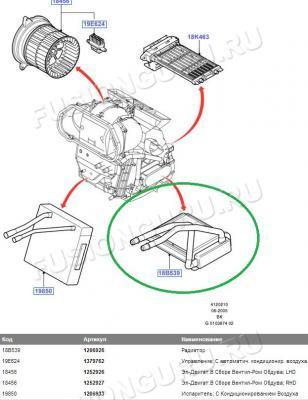

Там два патрубка идут от салона до радиатора отопления, под воздушным фильтром. Насколько я понимаю, один из них отвечает за обогрев водителя, а второй за обогрев пассажира. Со стороны водителя патрубок лопнул и в ноги дует постоянно ледяным воздухом, ездить невозможно. На пассажирском сидении все нормально дует.sansan писал(а):Какие патрубки, уточните?Монах писал(а):Здравствуйте! Подскажите пожалуйста артикул патрубков отопления (которые от печки до салона, водительский и пассажирский), никак не могу его найти.

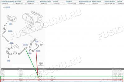

Монах Вам сложно ответить, не зная год выпуска машины и тип двигателя.
Ну допустим у вас бензиновый фьюжен.
Вот эти шланги
Правый шланг у разных годов выпуска разный.
Эти патрубки это замкнутая система охлаждения двигателя. По ней циркулирует антифриз.
Патрубки идут на радиатор отопителя
По этим патрубкам антифриз бегает по кругу через радиатор печки и двигатель. По правому он бежит от помпы, по левому идет в сам двигатель и охлаждает его.
Вот эти шланги
