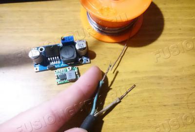

Стас, мы с тобой еще не сделали хреновину типа АДА с монитором.
Пробую разные варианты, пока старый смартфон с торком поставил , сделал его вкл/выкл от зажигания (автостарт приборов в торке при запуске системы) и пользуюсь.
Самое главное определяюсь, что нужно по функционалу.
1. Место установки нашел, под стекло над щитком приборов. Вот самое нормально, самое быстрое время, что бросить взгляд.
2. "Лампочки" не нужны, нужна звуковая индикация, типо скорость 110км или там топливная система перешла опен луп, надо пиликнуть звуком, кароче на определенные события звуковая индикация, звуки должны отличатся.
Просто некогда смотреть на приборы, а вот если бы я смотрю на дорогу, так что взгляд нельзя оторвать и звуком определенные события до меня доводило, вот что надо.
3. Проблема пока экран, не могу решиться , надо бы побольше наверное, кароче подбираю пока экран потихоньку.
Катаюсь дальше может еще что-то вырисуется.

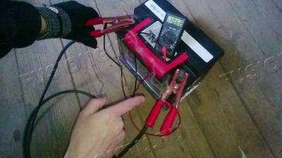

#456 Сообщение SAnat » 21 янв 2017, 20:24
Doc Brown писал(а):Ток КЗ аккума не менее 500-600 А. Там искра будет нешуточная.
Вот это самому интересно действительно ли так.
Смотрите, запуск машины стартером, напряжение на клеммах кратковременно падает до 9в.
Замыкание АКБ проводом для прикуривания - напряжение падает до 10,1в.
В чем прикол?
Ибо, чем меньше просадка напряжения, я так полагаю, тем меньше ток.
Искра на самом деле не такая сильная, с виду даже ничего страшного.
MakPol писал(а):SAnat, ну либо то чем замкнешь расплавится/оплавится, если аккум целый, либо если "перемычка" и клеммы выдержит то пробки вышибет или корпус лопнет и кислотой обрызгает. Если послабее то толком ничего не будет, ну нагреется и подохнет. Лучше в металлом сдай и деньги получи, а на ютубе ролики посмотри.
Мне интересно прежде всего сколько держат провода.
Первый тест провода для прикурки с автомагазина, 4-5сек примерно выдержали, и то потому что их делают так (контакт нарушился).
Я пропаял провод с крокодилом и дальше , контакт в норме.
Со слабым проводом, конечно сгорает провод. Крокодилы и клеммы абсолютно холодные при этом, все идет в провод. На этом 1 часть завершена.
Но если взять кг-25, как оно себя поведет , будут ли греться крокодилы и клеммы теперь, или все опять пойдет в провод.
А если попробовать потом кг-50.
Кароче желание выяснить для себя определенные моменты: на какой толщине, что будет выходить из строя - провод, крокодилы, сам АКБ (если крокодилы и провод продержатся секунд 20, тогда надо уже бояться конкретно, потому что следующим бахнет АКБ).
И общее желание собрать свои нормальные провода для прикуривания, обязательно с предохранителем, но для этого надо бы все таки посмотреть как определенные провода держат высокие токи - ну вы поняли токи КЗ.

SAnat писал(а):Замыкание АКБ проводом для прикуривания - напряжение падает до 10,1в.
Ты это где мерял? Ты ж через свою машину замкнул, а значит у тебя твой акум и остался. Надо было у донора мерить. И потом - там скорее провода не сдюжили.
SAnat писал(а):Ибо, чем меньше просадка напряжения, я так полагаю, тем меньше ток.
Iкз = E / (R+r)
И если ЕДС достаточно, то ЕДСнет не слабо.
R - ты можешь посчитать. У тебя есть удельное сопротивление меди, сечение и длина. А вот r это такая хитрая абстрактная величина, которая не только влияет на I, но и не кисло влияет на U. U = Ir. То есть чем меньше это r (свежее батарейка), тем выше будет просадка ;) но и тем больше будет ток.
И да. Ток стартера порядка 150-200А. Даже близко не лежит к току 600А.
И да еще, 600-700 А - это рабочий ток, который может отдать акум, но никак не является током короткого замыкания.
И наконец, тут сварщики поправят, 12 Вольт кажется слишком мало для сварки. То есть будет тупо разогрев. Искры большой не будет.

#460 Сообщение SAnat » 21 янв 2017, 20:55
Провода из магазина - маркировок ноль, но по тому что на морозе не стынут , по плетке , могу на 80% сказать что это КГ 2х1,5 :mad: (диаметр к примеру проволоки из олова 0,7мм).
Вот как такими прикуривать, только подзарядить АКБ, запуск с них приведет к огромной потере энергии просто в воздух, провод будет нагреваться, вместо того чтобы отдать эти амперы на работу стартера :(
5-6 секунда расскаляются, так что руки удерживать сложно,
6-7 секунда начало обильного выделения дыма (горит внутренняя оплека жил),
10 секунда громкий хлопок и пробой провода с обильным выделением дыма в месте разрыва.
Провод остается работоспособным, жилы целы ;) Изоляция да пострадала.

*Casper* писал(а):Ты это где мерял? Ты ж через свою машину замкнул, а значит у тебя твой акум и остался. Надо было у донора мерить. И потом - там скорее провода не сдюжили.
5 секунда замыкания АКБ проводом для прикуривания , думаю куда подцеплен мультиметр видно
А также дымок от провода ;)
p.s. Этот титан я таки домучаю :D
Добавлено спустя 2 минуты 51 секунду:
Вся проблема в том , что в АКБ есть износ (осыпание), и там из заявленных 575а, если он хотя бы половину выдает это уже хорошо.
А мне как раз для проверки проводов, бы 200-300а нужно ;) То есть если уже кг-25 не будет прилично нагреваться от этого АКБ в течении 10сек. , все я нашел провод, который мне нужен :)
Вообще 10сек. выдерживать стартерные токи без нагрева провода это у американцев есть стандарт для проводов прикуривания.
