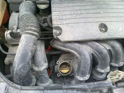

В лс пошли сообщения, что бы два раза не вставать, выложу здесь
Фото нашел на драйвру, стрелочками указал этот шланг. Там где "толстая" стрелочка внизу- место подключение его к коллектору. Две маленьких- место поворота его в строну маслоотделительной коробки.
1. Снимаем трубу от дроссельной заслонки до воздушного фильтра
2. Пытаемся рукой нащупать прорывы-неоднородности
3. Запускаем двигатель и сколько позволяет рука охватываем шланг, если обороты начали меняться(стабилизироваться)- причина найдена. Я использовал спиртовую смесь для очистки двигателя, двигатель начинает "подгазовывать" (данный способ рекомендовать не могу, на свой страх и риск).
4. Для замены - снимаем трубу забора воздуха в ВВ и пытаемся заглянуть под топливную рейку, на блоке двигателя, вперед по движению находится маслоотделительная коробка и сверху ее вторая часть искомого шланга. Поймете, что мешает некий разьем, что бы до нее добраться- смело сдергиваем нажав фиксатор.
5. Разьем около большой стрелочки внизу- не трогаем, он не мешает.
6. Шланг без хомутов, просто сдергиваем и вытаскиваем левой рукой.
зы: :lol: , тока сейчас заметил. Фотографию свиснул на драйвру, далее цитата автора фото: Машина стала вести себя не очень адекватно: при трогание, да и вообще на 1й и 2й скоростях в диапозоне 1000-2000 об/мин происходит провал, мощности нету, потом подхватывает и нормально. И вообще динамика стала не та, короче машиной надой заниматься, это я понял. Т.к. за 3 с небольшим годом кроме ТО, больше никуда не лазил.
Вообщем почистил он дроссель- далее окончание работ Как следствие: сильных изменений в поведение автомобиля я не увидел, но приеместость появилась, чуть возросла динамика.
Следующие на очереди форсунки и топливный фильтр.
Смотрим внимательно на представленное фото, чуть выше разьема ДЗ, где начинается шланг. Если это не дефект цифрового фото, то на шланге отчетливо видно разрыв в ~1,5 см.

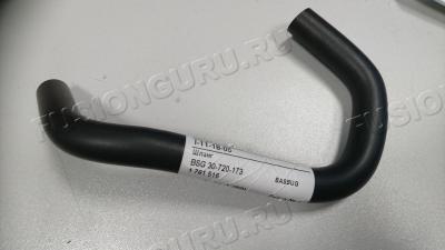

prick писал(а): Т.е. Покупаем трубку, о которой шла речь выше, меняем ее и будет мне счастье?
Покупать и менять в любом случае,а на счёт второго-будет!

Получается, что так. Дырявый шланг сапуна= бедная смесь. Есть мнение, что на машинах 9+ лет этот дефект поголовно. Как шланг снимишь- сделай фотографию, посмотрим одно и то же место или как повезет

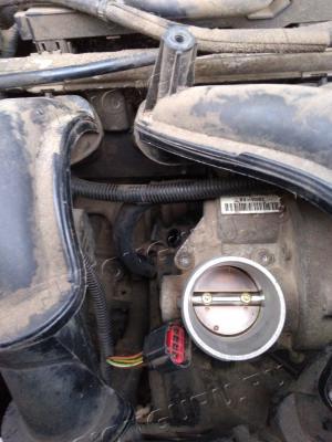

Добавлено спустя 41 секунду:
Не снимая шланга видно, что там разрыв.
Добавлено спустя 1 минуту 46 секунд:
Я правильно понял, чтобы его поменять, то мне нужно еще снять дроссельную заслонку?

prick писал(а): Не снимая шланга видно, что там разрыв.
Ровно в том же месте, что и у меня.
