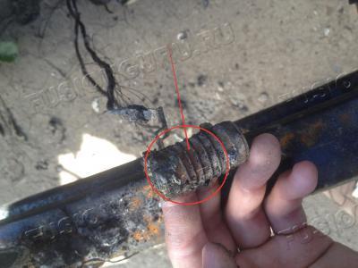

Рассматривая фотографии, заметил интересный момент. Видите покраснение этого участка? Т.е. если я правильно понимаю, то в этот месте резистор раскалился до красна? Такое с ним могло случиться, если бы его не обдувал вентилятор... Т.е. всё ведёт к тому, что он всё-таки не работал, при работающем резисторе. Мне кажется мы уже вплотную подобрались к источнику.
