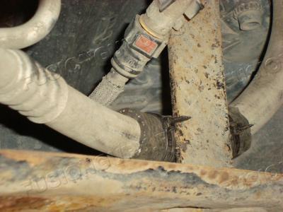

Обратил внимание, что крепёж защиты картера натирает шланг. Надел "защиту" - шланг большего диаметра, разрезанный вдоль и зафиксировал стяжками.
Вид от ДВС в сторону правой ПТФ
Всем на заметку :)

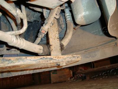

Поскольку в заголовке нет названия трубки, добавлю ещё одну проблемную зону. Один уважаемый человек, широко известный в Фьюженгуровских кругах, указал мне на то, что в месте соприкосновения трубки от бачка ГУР к насосу, защищённой гофрой от мехповреждений, и патрубка радиатора (всё находится у правой стороны радиатора по ходу движения), эта самая защитная гофра через 70...150 ткм "прогрызает" патрубок. Обратите внимание, остаться без ОЖ на трассе при сквозном повреждении патрубка можно мгновенно. При замене патрубка надо аккуратно отогнуть трубку ГУРа, чтобы они не соприкасались. Фотку сделаю к вечеру. Может, тоже было, но как напоминание пойдёт...
ПыСы: недавно сослуживец купил Фью б\у 83ткм пробега, попросил посмотреть. Я поглядел, сразу нашёл, что патрубок повреждён уже дальше нитяной оплётки в теле патрубка, осталась лишь тонкая стеночка....

Я правильно понимаю, что автор защитил вот эту трубку
У меня она прохудилась, причём на сервисе говорят, что там от завода трубка металлическая должна идти, а у меня там шланг резиновый на муфтах и трещиной пошёл. Так вот, как там в оригинале?
Я как понимаю, это та же самая трубка, что и автор пытается предохранить.
Так вот, у меня по ней вопросы:
1. Это она 1 361 585 (19D734) ?
2. Как можно лечить?
Снять шланг и опрессовать новый рукав высокого давления или может подойдёт взять оригинальную трубку на разборке (там при монтаже у сервисменов вопросов дополнительных не возникнет?)

Там опрессованный резиновый шланг со штуцерами. Но с одной стороны компрессор и шланг двойной (на радиатор и на осушитель).
Да, он резиновый в оригинале.

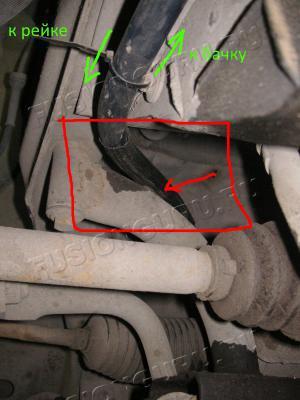

Ещё вам трубок:
Для авто с кондиционером: заметил что трубка кондиционера, как то слишком "дружит" с правым лонжероном. Даже следы оставила не нём.

Вот ещё тут кто-то писал, что протёрлось. У меня всё в порядке, но вероятность протирки есть.
Это трубка обратки ГУР-а. Снимок сделан за правым колесом в сторону кормы.

avtopilot18 писал(а):Было, конечно, правда фоток не помню. В любом случае, тем, кто не делал этого, лучше обратить внимание на данное проблемное пересечение.
Так это разве не тот самый шланг от кандюка трет трубокой? С одной стороны защитой,а с другой стороны трубокой с мет оплетке....
Причем тут охлаждение,если трет кандюка шланг.Или я что то не понял?

Нет, я про другое место контакта писал. На фотовверху- самое распространённое и заметное место, его почти все стараются защитить. А я о другом месте, том что на фото ниже, контакт защищённого гофротрубкой шланга (слева на фото) и патрубка радиатора (в центре фото). На фото патрубок меняный и трубка левая отогнута при замене патрубка.
