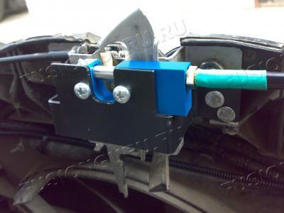

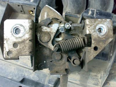

Итак, некоторые фотографии... и комментарии.

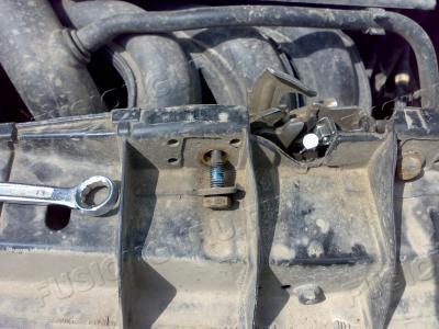

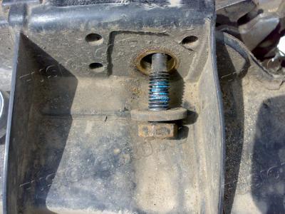

Штатный замок капота удерживают два болта с головками на 13.
На снятых болтах имеются следы фиксатора резбы.

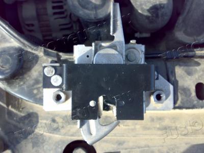

Демонтированный замок капота... пока непромытый.

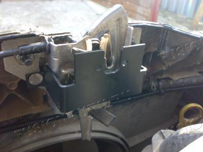

Поскольку, как я уже говорил, воспользоваться клепальным пистолетом не удалось - соединил кронштейн обычным способом, обычными клёпками.
Замок более/менее чист.

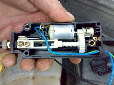

Ну и собственно, сам механизм запора петли капота - блокиратор.
Установка и расположение "соленоида", а равно страховочного троса - вещь строго индивидуальная... но, потроха моторчика секретом не являются. ;)
Смотрите...

#142 Сообщение Doc Brown » 29 апр 2012, 22:38
fidel1970 писал(а):Смотрите...
Тот же Дефен. :P
Re: Электро-механический замок капота
#143 Сообщение fidel1970 » 29 апр 2012, 22:41
Doc Brown писал(а):Тот же Дефен.
Нет, Дим... не совсем. :)
Дефен чупа-чупсом или петлёй запирается, а значит нужно ещё и капот дырявить.
А тут всего один кронштейн на замок. Плюс ко всему, точно под фьюжиковский замок подходящий. ;)

#144 Сообщение Doc Brown » 29 апр 2012, 23:05
fidel1970 писал(а):Нет, Дим... не совсем.
Я имею в виду потроха исполнительного механизма с моторчиком.
Добавлено спустя 2 минуты 28 секунд:
fidel1970 писал(а):Дефен чупа-чупсом или петлёй запирается
По-моему у Дефенов тоже есть третье исполнение личинки под штатную скобу капота.

Как думаешь, пластмассовый червяк за какое время сотрётся?

fidel1970 писал(а):Как думаешь, пластмассовый червяк за какое время сотрётся?

А собственно, чего переживать? Пластик там капронированнный, а значит высокотемпературный... да и на морозе не лопнет к тому ж.
А вот солумин крошился бы от трения... точно.

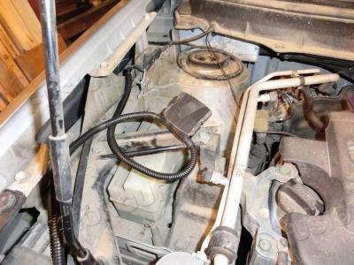

Не правильно, ты дядя Федор, бутерброд держишь провода кладешь.
Дома найду фотку - прикручу. Ни к чему там такой веер из гофры :)

*Casper* писал(а):Ни к чему там такой веер из гофры
Нормально. Это шоб никто не догадался... :D

Не, Так не делается. Ну да ладно. Главное чтобы работал.

Там по другому не получается. Видишь, я и так гофру на один провод сэкономил. :smirk:

Просто кореектнее, когда все одним проводом (жгутом) идет. Не всегда получается, но если предварительно схема собрана и вылизана - то не вопрос. Буквально на днях так делал, по вылизанной схеме получилось обалденно красиво
