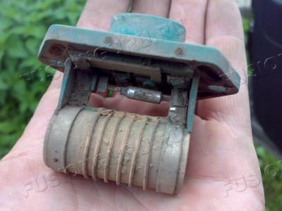

MiF писал(а):Ну может грязью так облип сильно
Исключено (см. фото ниже)
MiF писал(а):может он правда как оплетка слетела на радиатор касается например
Тоже исключено, там от спирали до радиатора ещё 1,5 см. свободного пространства... щас мерил.
Rom 1960 писал(а):Во первых я все-таки не уверен, что там стоит диод.
А это тогда чего?
Сообщения: 42242
Re: Вентилятор двигателя. Вторая скорость
#166 Сообщение *Casper* » 18 авг 2012, 12:56
fidel1970 писал(а):А это тогда чего?
А это блин термопредохранитель, етишкин дрын.
#169 Сообщение fidel1970 » 18 авг 2012, 13:21
MiF писал(а):Пластиковый он, пластиковый.
Да. Весь пластиковый, абсолюная пластмасса. :)
Rom 1960 писал(а): крепится через шурупы к металлической раме
Шурупы - это мой "колхоз", я ж говорил...
*Casper* писал(а):термопредохранитель
Как его проверить?

#171 Сообщение MiF » 18 авг 2012, 16:48
Микросхему менял, потому что она не работала. Поменял заработала. Резистор это из совсем другой оперы и никакого отношения к микросхеме не имеет.
С тем что это предохранитель соглашусь. Ведь на большой скорости нет диода.
И еще есть такая картинка: Изображение
Где верхний термопредохранитель ну уж очень похож.
Добавлено спустя 12 минут 14 секунд:
Странно, что он не прилегает к поверхности. На сколько градусов купить? как думаете? 200?
Добавлено спустя 1 час 28 минут 13 секунд:
Купил вобщем новый резистор. Маркировку предохранителя видно плохо, но похоже, что на 180 градусов.
Паять соответственно нельзя. делают точечной сваркой, но думаю можно как-нить на болтики посадить. пойду ставить...
Добавлено спустя 1 час 29 минут 42 секунды:
mission accomplished
Заменил резистор, при включенном кондее крутится на маленькой скорости, как и положено.
При 105 градусах при выключенном кондее включается на МАЛЕНЬКУЮ скорость, на большую включается на 110 градусах (вернее на 111).
P.s. из чего не трудно сделать вывод, что ЭБУ всетки знает есть нагрузка на медленную цепь или нет.
