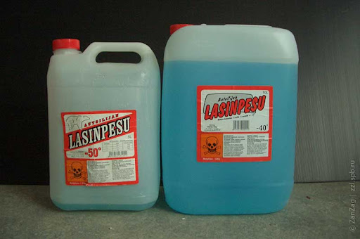

ZanZag
Сообщения: 2518
Полное имя: ZanZag
Re: Писалки. (война и немцы)
#6 Сообщение ZanZag » 01 апр 2010, 16:40
не знаю чего там в ней. могу покрупнее наклейку сфотать - сами переводите :D
на морозе она хорошо моет.
беда только со щетками. по нашей грязи они не живут больше сезона. у меня уже от фирменных valio уже разводы... жаль что так быстро "кончились".

ZanZag писал(а):не знаю чего там в ней. могу покрупнее наклейку сфотать - сами переводите
что переводить и так все видно
