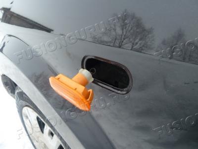

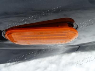

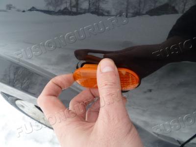

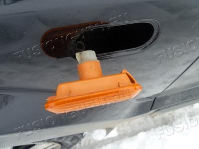

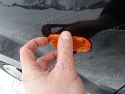

Итак, всё оказалось намного проще...
Защёлка повторителя оказалась со стороны двери, причём на обоих крыльях.
Слегка поддев повторитель пальцем, снял его без особых усилий.
