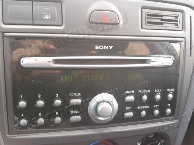

недавно отец на машине отключал питание а потом включил, ну и естественно теперь магнитола требует код, нашел код как было написано в инструкциях только почему то их было 2, ввел оба кода и не один не подошел, что делать???
Всего 10 попыток, осталось всего 3 ((( причем после двух ошибочных попыток ввода надпись "CODE" начинает мигать, а после третьей ошибочной попытки следующий код можно ввести только спустя 15 минут, при этом на дисплее появляется надпись "CODE PAUSE'. Во время паузы магнитола должна оставаться включенной, после чего можно повторить ввод кода. Если во время паузы питание отключается, то после включения магнитолы отсчет времени начнется заново. Короче Жееесть!
И ещё я не знаю что за модель магнитолы она как то не похожа на остальные начинает мигать, а после третьей ошибочной попытки следующий код можно ввести только спустя 15 минут, при этом на дисплее появляется надпись

Для начала нужно фото установленной магнитоллы, ну и посмотреть номер приклееный на сам мафон (может придётся даже снимать, если не видно через снятый бардак).

чевой-то я такую не видал.а где фотка кода?
и поподробней ,что значит ввёл оба кода?
Вообще-то код должен быть один.может не от неё код?

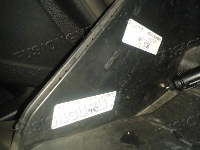

Мы получается вторые хозяева, первый был работник того самого официального дилера Форд, я ему звонил он говорит найди код этот я нашел, там почему две наклейки и соответственно 2 кода написано попробую их тоже сфоткать и отправить, ещё он говорил если не получится то надо везти к ним, а ехать из за магнитолы аж за 300 км как то не хочется( вот и пытаюсь своими силами)
у нас форд фьюжен 2008 г. магнитола в общем-то штатная обычная, ну колонки ещё 4 в машине с усилителями ничего особого короче
на этих наклейках написано 2 кода и там же 2 разных каких то серийных номера
так как открыть бардак чтобы сравнить серийный номер магнитолы с теми которые написаны на наклейках с кодами?

Способ то ввода кода у нее стандартный или тоже свой?

такой же стандартный

да сейчас оказалось, узнал что магнитола и вправду нештатная, он ее отдельно заказывал но в том же форде, там типа можно было я так понимаю выбирать, но коды то я думаю должны подходить или как? какая там вообще система с этим?
я просто предполагаю раз магнитола фордовская пусть хоть и нештатная но серийники вместе с ней шли значит и подходить должны
по большому счету та же самая магнитола что и штатная только другого чуть чуть дизайна и колонки с усилками и все а по функциям в принципе тоже самое
Добавлено спустя 4 минуты 4 секунды:

вынь магнитолу и глянь серийникVadik227 писал(а):ну хозяин вообще мой отец)
вот описание http://www.fusionguru.ru/articles.php?article_id=168
Кличи для снятия можно сваять из пластиковой карты ,я делал из алюминиевой полоски.
Добавлено спустя 5 минут 44 секунды:
ну вот видишь если магнитолу меняли значит один код от старой а второй от новой .снимай и смотри серийник.я просто предполагаю раз магнитола фордовская пусть хоть и нештатная но серийники вместе с ней шли значит и подходить должны

На всякий случай уточню, такой: http://www.fusionguru.ru/faq/salon/#179 ?Vadik227 писал(а):такой же стандартный

Ну да, только дизайн другой)
Пробовал верхний бардачок снять, не могу отвертки вставить, мне кажется это невозможно откуда их протаскивать то????
на одном форуме прочитал: Ребята помогите, пожалуйста, майфун сони CDX-5F611R серийник M010933 part numder VP7S7F-18C821-DA и еще какой-то серийник написан CZH091775
Так вот я уже пробовал камерой мобильной подлезть плоховато видать было но серийник на этот же похож с таких же букв начинается, скорее всего и магнитола такая же?????

Через нижний бардачок пробовал но максимум до ближайшей защелки дотянулся, дальше рука не проходит, слишком много чего там мешается, может со стороны руля надо все там разбирать???

сними магнитолу там точно серийник увидишьVadik227 писал(а):Ну да, только дизайн другой)
