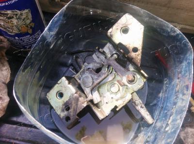

#55 Сообщение *Casper* » 14 июн 2016, 13:50
Капот не открывается.
Тросик в норме, пробовал подложить гайку - ага, у ручки уменьшился ход, но НИЧЕГо не изменилось, также - дернул и пошел выдергивать крышку из замка. Сегодня вот с большим трудом открыл. Куда рыть не знаю. Смазано все, регулировки в норме, но падла клинит и все тут.

#56 Сообщение саш » 14 июн 2016, 13:54
*Casper* писал(а):Сегодня вот с большим трудом открыл
У меня пару раз бывало - ручку дернешь- капот не открылся. Нажал на капот и все открылось.

#57 Сообщение *Casper* » 14 июн 2016, 14:06
НЕт нет нет, ни нажатия, не пережатия, не помогают. ТОлько с усилием вверх

#58 Сообщение Dima! » 14 июн 2016, 14:47
*Casper* писал(а):Смазано все, регулировки в норме, но падла клинит и все тут
Снимать замок и чистить с пристрастием.
Заодно смотреть жива ли ось крючка. Ее косить может.

#59 Сообщение *Casper* » 14 июн 2016, 16:08
Хмм. Мысль. Чистить с пристрастием - это я пробовал, а вот перекосы - хорошая мысль.
Добавлено спустя 53 минуты 36 секунд:
Взял другой замок, помвл. Вопрос чем бы его сейчас лучше смазать

#60 Сообщение timoha-07 » 14 июн 2016, 20:50
Шеф, сам капот не ушел с родного места, посмотри по зазорам и фарам. Гайки на шарнирах могли ослабнуть и капот чуть съехал, серьга под замок встала косо.
А мазей куча - "от белой грязезащитной", до суппортовой ( плохо смывается дорожной водой).
