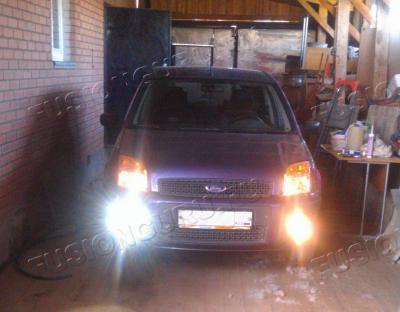

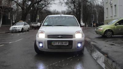

В связи с тем, что не удалось найти компромисса из выпускаемой промышленностью ДХО в наш сильно изогнутый бампер, сегодня воплотил давнюю задумку в жизнь... Это типа ДХО из противотуманок, т.к. последними пользуюсь крайне редко. Фоток немного выложил, попозджее отчет сделаю. Здесь Для коммутации обошелся одним реле на 10А. Обмотка реле включена параллельно лампам габаритов, а НЗ контакты параллельно контактам включения противотуманок. Монтаж велся в районе переключателя освещения. Работает схема так- при подаче зажигания реле не включено и включены ДХО- противотуманки. При включении габаритов реле включается и обесточивает ПТФ, которые также можно включить при помощи включателя ПТФ . Поставил светодиодные лампочки Н11 на 7.5 Вт. с внутренним стабилизатором тока. Полное отключение ПТФ при ручнике или автозапуске не предусматривал в целях ненадобности, хотя можно развязаться и управляться по плюсу. Что бы не слепило окружающих можно и габариты включить во время работы двигателя (хотя Фиделю это очень не нравится...) Все фотки делались около 15.30.
Для сравнения

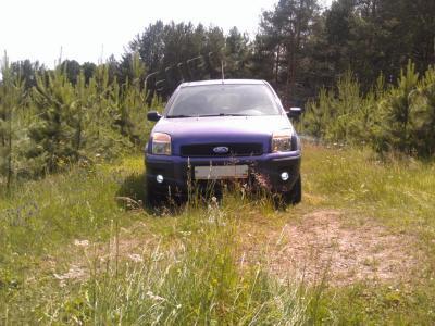

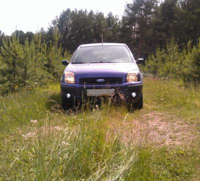

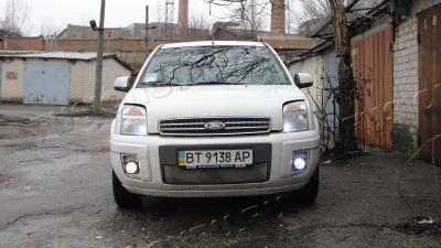

renya11 писал(а):Поставил ДХО в виде LED в туманках. Самое правильное решение на мой взгляд.
Мощность 7,5 Вт каждая. Генератор разгружен (вместо 110 Вт потребляет 15 Вт, при включении стрелка тахометра не реагирует никак вообще), обозначают авто хорошо, стекла не нагреваются (ну и не трескаются, соответственно). В авто ничего нет нештатного, претензий по переоборудованию предъявить невозможно.
Конечно света в темноте по сравнению со штатными туманками почти нет, но Филипсы +50% в фарах компенсируют этот недостаток.
Фото штатных туманок
Сравнение с LED
Сами лампочки
Как светят

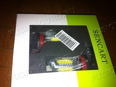

Пришли седня утром лампочки такие http://www.aliexpress.com/item/New-Arri ... 60575.html (не реклама, просто информация о лампах).
Кратко: 11ватт, 6000K белый свет, 4 свермощных светодиода по бокам работающих на отражатель, по центру свермощный Cree диод с линзой.
От варианта 7,5ватт отказался, мне показалось маловато будет.
Вот как выглядит на машине
Сразу говорю проверить как светит ночью возможности минимум месяц не будет, у нас белые ночи, полностью белые как днем почти (это для тех кто живет не на Севере, у вас ночью таки темнеет, у нас светло).
Начну с плюсов, так как они в первую очередь в глаза бросились.
1) Субъективно светит ярче стандартных галогенок на 55в
2) Выглядит белый цвет баще (теперь дожидаюсь белых ангельских глазок, вообще будет красота).
3) Экономия само собой
4) Нагрев, даже после продолжительного времени стекла еле теплые , как будто на солнце были, но если вытащить лампу она горячая довольно таки, особенно жгется аллюминивый радиатор)
5) Нагрузка на генератор: стрелка тахометра подтверждаю не прыгает вниз и потом вверх как при включении галогенок, при этих лампах стрелка стоит мертво на холостых 900 оборотах.
Но не все так однозначно, собственно минусы:
1) Светит на мой взгляд через чур уж ярко , для ДХО днем 7,5в за глаза было бы ;) (но мне нужно было и чтоб в темное время и в туман нормально светило).
2) Белый свет на мой взгляд когда я заезжал во двор освещает предметы не так хорошо, теплый освещает приятнее для меня (и пофигу что белый красивше, я уже говорил что внешний вид мне параллелен вобщем-то), но теплые цвета пока только есть у ламп до 5в и диодами даже не 5050 , а всего навсего 3528, то есть очень слабо. :(
3) Линза передняя :( , боковые диоды работают на отражатель и тут хорошо, но оказалось, что линза спереди находится почти у самого стекла туманки и дает световой пучек по очень широкой площади (в высоту выше дальнего света даже у обычных ламп :( ), стоя перед машиной во весь рост с 4 метров в сумерках двора, меня свет ПТФ раздражает , терпимо, но неприятно. Думаю встречные водилы в сумерках не скажут спасибо.
В целом покупкой доволен , самый главный недостаток для меня под номером 3 , его думаю устранять покрасив линзу термостойкой краской, по контуру, оставив на линзе в центре точку в 5мм наверное.
Если есть советы еще как можно сузить ширину светового пятна от линзы, буду благодарен.
