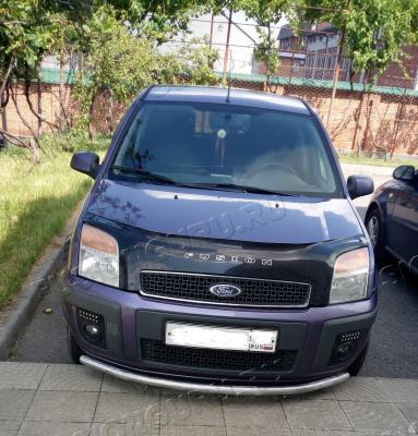

- Сообщения: 7019
Защита бамперов и порогов
Вот блин перечитываю тему и удачно наткнулся.sergkimm писал(а): ↑27 ноя 2016, 20:56Да, в твоем случае хоть стальную трубу защитой бы. У тебя есть сварка? Варишь? Я почти сделал чертеж передней защиты в виде трубы, там где надо делать надрезы, какими размерами. Потом их надо заварить и шлифануть балгаркой, можно ведь обычную стальную трубу пустить.
Может и оффтоп, но мне очень надо
Итак:
1. Сделаны кронштейны силовые для крепления трубы к подрамнику. Такие что выдержат удар лобовой небольшой силы и домкрачивание машины за трубу защиты бампера.
2. Куплена труба 34мм, да это самая мелковатая, что смотрится на фьюжене.
Лучше смотрится 40-ка (солиднее смотрится) , но не более 45-ки.
Я уже все примерял на фьюжа, все диаметры
Но красота по боку, фьюжен не для красоты, 34-ка труба в связи с тем, что мне важен ее вес.
Машина должна быть легкой иначе она будет продавливать "слабые грунты". Поэтому максимально легкую.
Вес машины решает, это мы даже недавно воочую увидели, поехали 2 машины нива 3д и шнива по мокрому в лес, у обеих ширина колес примерно равно, нива 3дверка идет легко поверх грунта мокрого, шнива тяжелее весом и начинает проваливаться в грунт и идет тяжелее с пробуксовками (так ездить неприятно + расход топлива конский становится когда машина давит под собой грунт, и да оба автомобиля травили покрышки одинаково).
Все готово чтоб трубу надрезать и гнуть, а дальше зачищать, приварить к креплениям, и оцинковывать электролизом.
Точки резки трубы очень бы помогли

sergkimm
- Сообщения: 283
- Откуда: Муром
У меня толщина стенки 1.5, она и не тяжёлая, прочная и варится без прожигов. Бардюры ей встречал, вмятин нет и сделать сложно. Я думаю скорее с кронштейнов слетит чем помнется. Максимум 2 мм для прочности. Но вопрос как крепить её к кронштейнам будешь. Я у себя ставил резьбовые заклёпки и прикручивал. В тройке можно и резьбу нарезать.
Отправлено спустя 11 минут 19 секунд:
Ещё смотри во время сварки трубу сильно втягивает. Зазор 5 мм может и надо будет уменьшать.
Отправлено спустя 3 минуты 21 секунду:
Защита двигателя на которую установлена труба даже усиленая плохо справлялась с подъемом машины, пока не умер её в передний отбойник за который ты понимаешь машину реечником. Если что могу подробно зафоткать свой последний вариант.

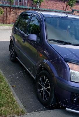

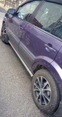

sergkimm
- Сообщения: 283
- Откуда: Муром
Начал делать подножку авто
Дополнительные отверстия в авто не делал, использовал те что были в авто. Вес человека выдерживает с запасом. Чуть позже сделаю более качественные фото каждого элемента.
Как считаете, вид имеет?
