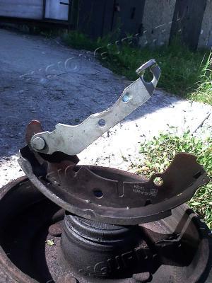

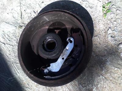

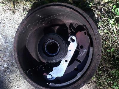

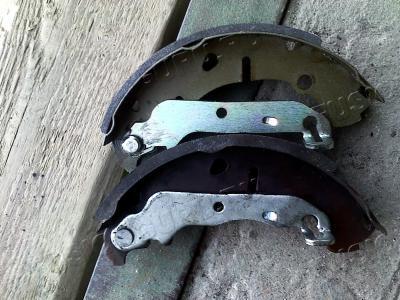

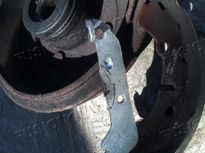

Всем привет! Вот и я стал обладателем Фью.(б\у) 95т.км. Как и большинство обладателей б.у. 1проблема плохо держит ручник.Прошерстил все форумы,поменял троса и т.д. и т.п.,а результата нет
.Но спс.нежному и красивому полу который сидит справа от нас и учит как ездить,как обгонять,как рулить и т.д..И после очередного "обучения
"-выхода из машины и перекура я забыл снять ручник,проехал метров 300 пока дошло,что машина плохо тянет.Этот случай(спс.красивому полу(моя жена)) оставил изгладимый след в душе и не изгладимый след на тормозных колодках благодаря которому стала понятна причина плохой работы ручника.И так: Рычаг колодок чертит по ступице барабана который и не дает ему нормального хода, доработка рычага на наждаке и вуаля,можно стирать колодки до железа
(шутка).

Андрюх, чтоб не орудовать на наждаке, проще при сборке после отстегивания ступицы с барабаном от балки, самоподвод подрегулировать на минимальный зазор меж накладками и барабаном, при снятом "буртике" с барабана. Тем более троса свежие.
