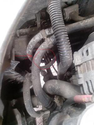

Вот дернуло меня - неделю назад заменил у ОД жидкость ГУР. А вот сейчас ехал домой и попал в яму. В итоге руль струдом крутился двумя руками. Доехал до дома - километра 2-3 и припарковался. В итоге - бачок пуст, шланг обратки болтается в воздухе и все в масле (не уверен что он, утром сделаю фотки).
Что делать-то? Подлезть рукой врят-ли получится. Эвакуатор и в сервис? За 3 км без жижки насос мог угробить?
Могу ли предъявить претензии сервису, если насос или рйка умерли? Ведь плохо закрепили шланг наверняка
Добавлено спустя 5 часов 53 минуты 33 секунды:
Ну вот сделал фотку - лучше врят-ли получится. В самом низу видно желтый штуцер и болтающийся шланг.
Подлезть к нему можно снизу - в защите есть проем, но при этом вслепую. Как он там - просто одевается или накручивается? Если я куплю масло и залью в бачок - оно в насос прокачается? В сервис поеду на эвакуаторе, но нужно как-то выехать со стоянки. :weep:

я не помню есть ли там хомут, а так да заливай должно прокачаться.

#6 Сообщение maxs-vd » 05 май 2013, 10:27
starosta писал(а):по поводу хомута - если он там должен быть,
Это быстросъёмное соединение на верхнем фото его тут видно
http://www.fusionguru.ru/articles/remon ... ti_GUR.htm
обсуждение
http://www.fusionguru.ru/forum/viewtopi ... 104&t=3025

maxs-vd писал(а): Это быстросъёмное соединение на верхнем фото его тут видно
Да, по внешнему виду похоже. А можно поподробнее как оно устроено? Просто насадить или проворачивать надо? Пойду покупать масло - сервисы сегодня не работают.
Re: Вытекла жидкость ГУР
#8 Сообщение maxs-vd » 05 май 2013, 10:59
starosta, Это стандартный быстросъём как на рампе, на топливном фильтре и тпд просто скорей всего не до конца защёлкнули, у меня так было на топливной рампе один раз...
Для фиксации надо просто стянуть до упора. Но и прокачивать как по инструкции.

Если только не выломали при вытаскивании. Мне кажется недовставленный разлетелся бы с первым поворотом руля от давления.

*Casper* писал(а):Мне кажется недовставленный разлетелся бы с первым поворотом руля от давления.
Это подача на насос, там нет давления.
