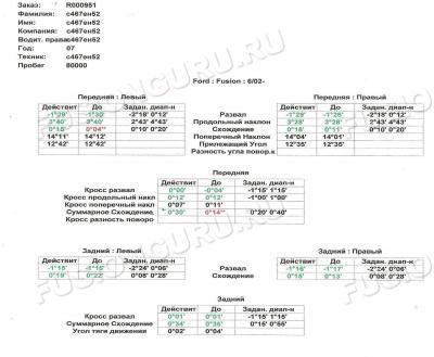

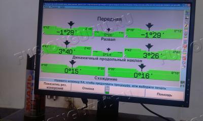

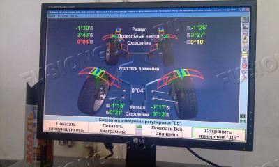

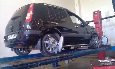

Сейчас попробую отыскать сообщение где с помощью отвесов и растяжек проверял геометрию колёс, после чего стенд подтвердил мои замеры!
Нашёл http://www.fusionguru.ru/forum/viewtopi ... 372#p37372
