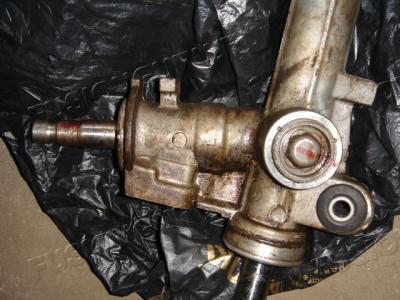

стук в рулевой рейке следующий. раньше руль в любую сторону крутишь потихонечку так с натягом, происходит как будто бы преодоление какого нибудь упора и дальше руль крутился легко. прекращаешь крутить руль. начинаешь тоже самое. в любом месте было такое. прочитав данную ветку и посмотрев фото, которое было выложено здесь, решил поднять машину на подъемник. (да перед этим на яме, внизу один тянул усы рейки в разные стороны я крутил руль.) подняли на подъемник, сняли левое колосе, сняли пыльник на рейке, но вот того что показано на фото не увидели. закрутить подкрутить там ничего нельзя было. собрали все обратно, опускаем машину на землю. кручу руль стук пропал. но руль при повороте влево стал тяжелым (как на нашей классике) вправо нормально. и при повороте руля появилось шипение, в крайних точках очень сильное. раньше не было. поездил дня два и когда машина стоит (заведенная), и начинаешь плавно крутить руль вправо опять стал слышен стук, правда на этот раз очень глухой и едва слышен.
кто может подсказать, что это? на фото какая часть рейки показана левая или правая? и насколько это страшно (можно ли так ехать на дальнее расстояние примерно 2000км)?

На фото правая сторона рейки по ходу движения.
Мне с ваших слов думается что у вас опорный подшипник
можно проверить путём поочерёдного отсоеденения рулевых тяг .

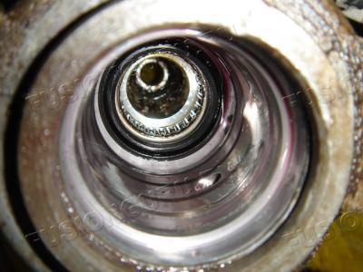

Re: Рулевая рейка !
продолжение...

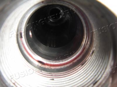

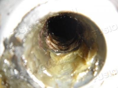

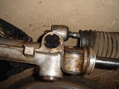

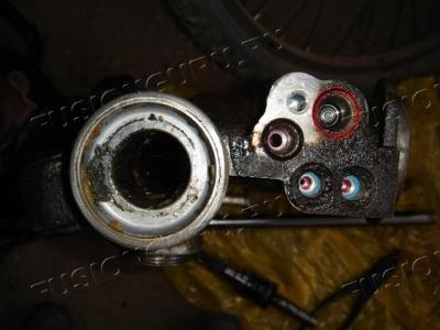

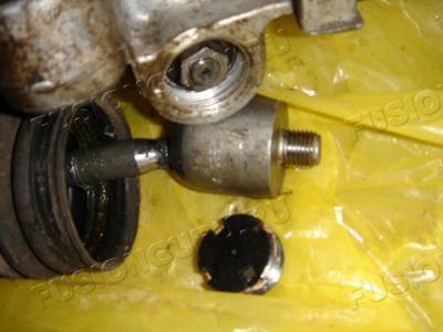

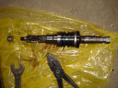

итак мне отдали мою рейку, уже ранее была разобрана мастерами. и когда мне ее отдавали ее собрали, но по всей видимости не полностью. но все же что-то удалось раскрутить и запечатлеть на фото. не судите строго если что не так. не автомеханик я.
и так первое фото рейка целиком с открученными усами
Добавлено спустя 3 минуты 25 секунд:

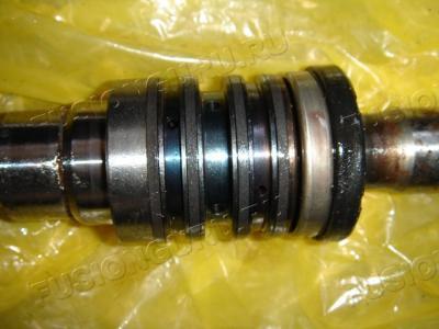

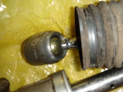

второе фото. шаровое сочленение одного из усов. на моих "усах" все было в норме. а на рейке донора один из усов просто болтался в шаровом сочленении. это первое место из-за чего может быть стук.
несколько фото просто с разных сторон реки
Добавлено спустя 2 минуты 16 секунд:

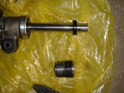

откручиваем заглушку и видим гайку
Добавлено спустя 7 минут 37 секунд:

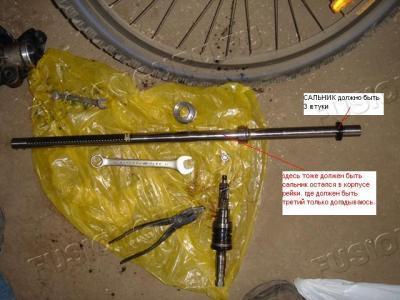

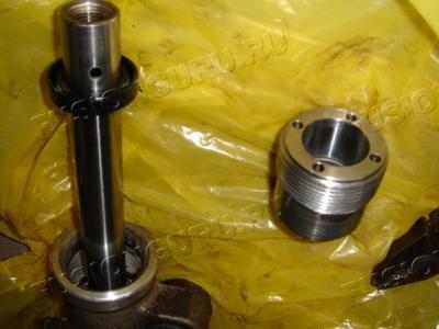

что бы открутить гайку, понадобится ключ на 17 и трубчатый ключ. ключом на 17 держим шток, трубчатым ключом откручиваем гайку. далее просто вынимаем шток. на фотографии "каналы штока" видно 4 кольца, если они рвутся, то руль становится тяжелым. как правило в одну сторону.

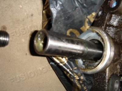

откручиваем торцевую гайку. под ней должен быть сальник. но его нет. видимо мастера не стали ставить на место при сборке. кстати этот сальник виден на фото у автора ветки.
Добавлено спустя 9 минут 45 секунд:

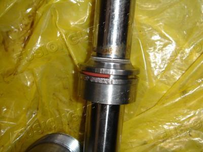

на рейке должно быть три сальника. ( по крайней мере в рем. комплекте идет три сальника одинаковых и один побольше, который ставится под торцевую гайку. фото выложу позже, правда я его не распаковывал, так как необходимость отпала).
на фото можно увидеть, какие задиры на валу появились у меня. такие же задиры и в корпусе . по всей видимости 3 сальник идет вот на это "увеличение" вала. так же видно и порванную резинку, сверху было еще кольцо. материал напоминал пластмассу. рыжие пятна - это не ржавчина, масло, легко убирается тряпкой.
мастера сказали, если бы были задиры только на валу, можно было бы шлифануть и собрать с рем. комплектом. но задиры есть и в корпусе и они ощутимы, расточить они не взялись, да и сказали смысла нет, так как рем. комплект все равно одного диаметра идет и будет просто мал, так что масло будет пропускать.
Добавлено спустя 9 минут 9 секунд:
что могло вызвать задиры? вот вопрос. мусор? металлическая стружка, когда ставили новый насос в августе прошлого года? кстати в сальниках есть пружинка, она идет по кругу. может, когда у меня порвало сальник, пружинка попала между валом и корпусом? тоже мало вероятно. вал и корпус из закаленной стали, мало вероятно, что пружинка могла сделать такие задиры. скорее всего стружка от лопаток насоса. кстати есть еще две фото, это гайка для подтягивания рейки, но мастера не рекомендуют и не любят ее трогать, лучше перебрать рейку. внутри рейки под это гайкой видно пластиковый сухарик., который прижимает рейку.
