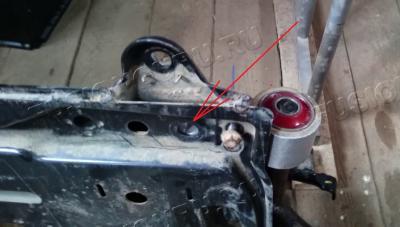

Нужно выкрутить данные крайние болты подрамника (стрелка), головка на 18

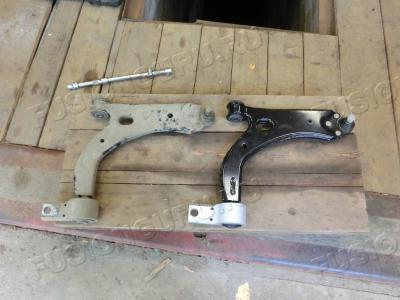

Однака. Ни снятие, ни установка не потребовали монтажку. Я малька удивлен.

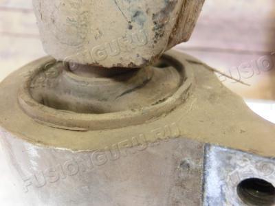

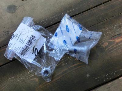

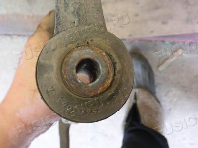

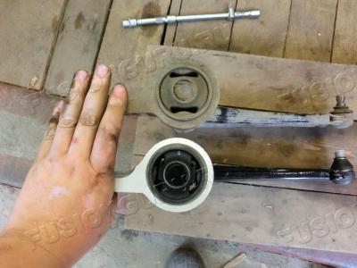

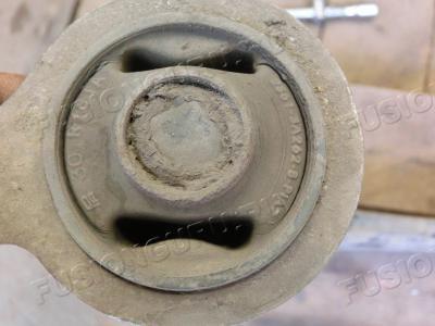

Ну короче старый и новый
Помнится обсуждали разницу в напрессовке резинки под 90°, но вот не помню, критично или пофигу? А то что аналоговые сайленты, то целый рычаги - все одно.
Ну и не знаю как старая, побегала бы еще или нафиг
Передний сайлент словно сам уже пытается вылезти из рычага. Забавно.
Ну и сборка по феншую
Нунафиг эту копеешную экономию

#55 Сообщение дедавова » 10 сен 2016, 12:16
*Casper* писал(а):Нунафиг эту копеешную экономию
Мы и так сэкономили с тобой :hat: . Сервис - минус
