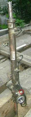

это рулевая рейка, из него не просто сопливит, а бьет струей. если бы какой то сальник не держал, то просто с него бы все и уходило
- Сообщения: 831
- Полное имя: Виктор
- Год выпуска: 2004
Re: Рулевая рейка
Просто может течь правый но там будет целый пыльник и хорошо закрепленный хомутом, так как через центральное отверстие в валу стороны сообщаются течь может появиться с левой стороны, если на ней слабо закреплен пыльник или прорван. Отверстия глушить нельзя.max gt писал(а): то просто с него бы все и уходило
- Сообщения: 11276
Re: Рулевая рейка
Виктор, думаю подмотав ветошь меж пилой и втулкой( чтоб втулку не коцануть) можно былоб выбить шток из картера рейки. Вопрос как потом снять сальник и эту дюралевую втулку... Раз газовые ключи не помогли, значит поршень со штока съемный...viktop973 писал(а):Да он полый, но пила имеет больший диаметр, чем сам вал поэтому я и не смог снять левую втулку и манжет. Втулка аллюминевая. Также как и внутри гайки. Соединение вала по центру где поршень. А пила действительно трехгранная и находится на одной из граней. После сборки рейки руль стоит не ровно, у спицы отклонение от горизонта на десять градусов, как это исправить? не разбирать же все?
Добавлено спустя 15 минут 56 секунд:

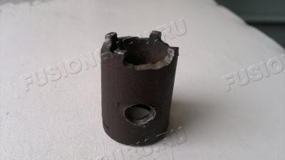

Думаю поршень состоит из дух частей на фотографиях на форуме на поршне круглое кольцо уплотнение, в моем случае оно плоское толщиной
4-5мм. Возможно в этом месте вал и соединяется. Я пробовал раскрутить двумя газовыми ключами придварительно вкрутив рулевые тяги чтобы не замять вал. Усилие было такое, что металл срезало, но не смог.

Я пробовал поршень раскрутить, пред пологая что поршень состоит из двух частей. Манжет же вставили туда.timoha-07 писал(а):значит поршень со штока съемный...

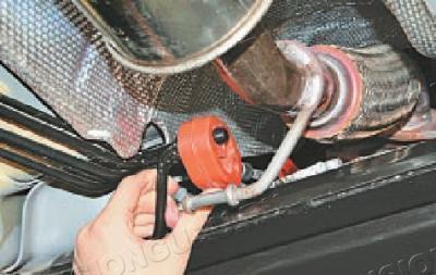

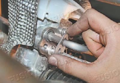

Для наглядности буду пользоваться фотками timoha-07 (с его позволения
) и фотками 3 рима.
Перед откручиванием всегда брызгал ВДшкой.
1. Поставил машину на ручник, колеса поставил прямо, зафиксировал руль, ослабил колесные гайки, задрал передок машины повыше, освободил домкрат.
2. Снял оба передних колеса.
3. Открутил гайку пальца рулевого наконечника, палец выбил молотком. Далось очень легко, за пару ударов.
4. Открутил стойку стабилизатора от поперечины с помощью ключа и шестигранника.
5. Далее идет снятие шаровой. Гайку еле открутил. Болт не выходил ни в какую, и палец шаровой тоже вылазить никак не хотел. Запасной шаровой у меня нет, поэтому решил не ломать. Оставил как есть. Поперечина все равно опустится и рейку сниму.
6. Далее в кабине снял кардан вала с золотника, предварительно сделав метки. Правда нафига там метки? Головка вала золотника имеет форму усеченного цилиндра, поэтому кардан на него надевается только в одном положении, больше никак. Метки не нужны.
7. Полез под машину. Снял подушку подвески выхлопной системы. Отверткой нужно колупать. Резина мягкая, снимается легко.

12. Снова под машину. Опустил еще подвеску. Теперь уже открутил шланг от рейки. Дальше нужно вытащить трубки (нагнетательную и обратки) из рейки. Ключик на 10, открутил планку крепления, отодвинул ее. И очень аккуратно, пошатывая, вытащил обе трубки. Спасибо Тимохе, насторожил

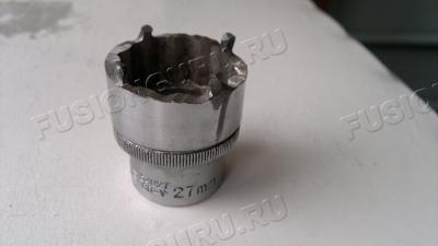

6. Теперь торцевая гайка. Сразу сделал съемник из головки.
Начал крутить - не идет. Нагрел немного конец рейки с гайкой на переносной газовой плите. И гайка как по маслу.
