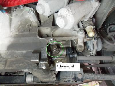

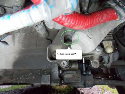

Т.к. точной информации на этом форуме я не нашел, то спрашиваю в этой теме. Некоторое время назад сфоткал "подозреваемые" места.
Кто из них кто?

Dima!, дык, тож на механике, а тут выглядит по-другому. Я ту фотку видел уже.
Значит на моих фотках:
1. Заливная
2. Сливная
Всё верно?

SotM писал(а):Всё верно?
Верно. У тебя та же механика, только у механиков тросы, а тут двигатели переключают.
