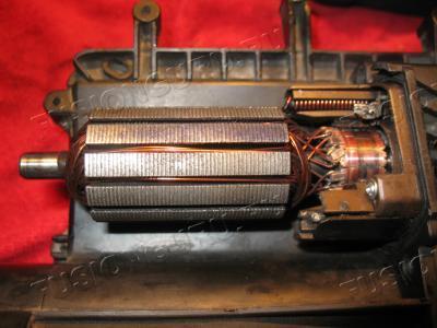

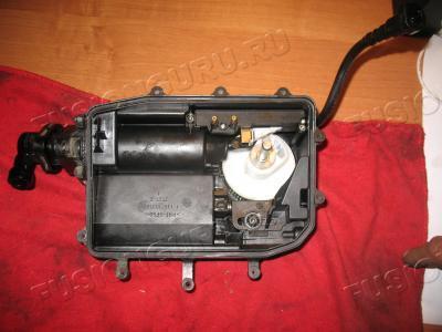

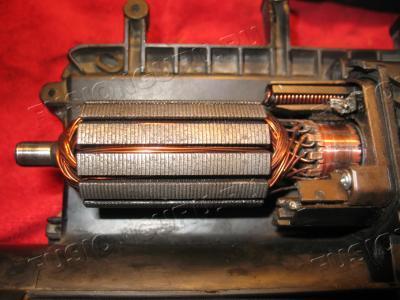

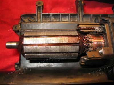

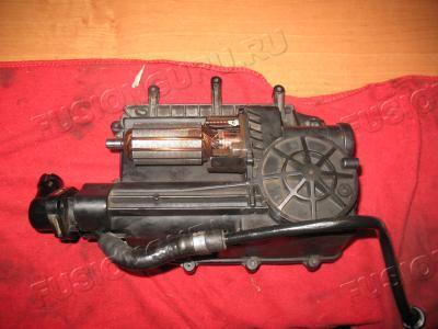

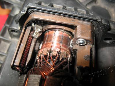

#20 Сообщение sergey61 » 13 ноя 2014, 12:13
ну вот,еще раз снял ИУС.
