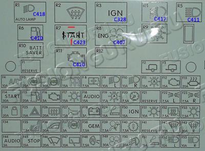

#83 Сообщение *Casper* » 02 июн 2017, 19:44
R7 - замкнуть проводом красные контакты в колодке.
Ручник и кирпич подложи на всякий случай.
