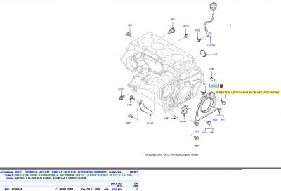

Кто-нить менял сальник колена на стороне сцепления?
Откопал номерок 1680874
Точно ли он с сальником идет? И какие еще подводные камни там имеются?
