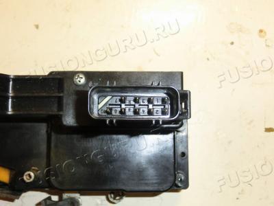

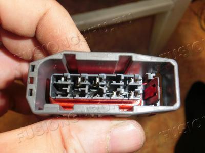

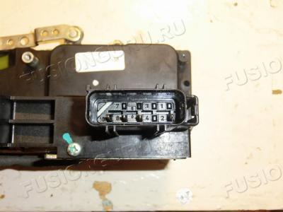

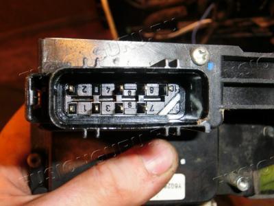

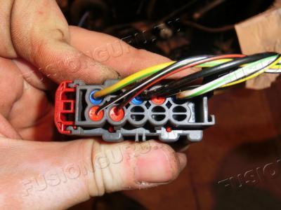

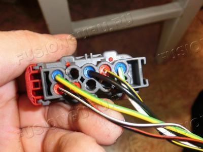

Разъем замка передней двери:
Замок с ЦЗ управлением, но без двойного запирания
Разъем без управления ЦЗ (то есть не может командовать центральным запиранием, используется на правой двери и задних)
Ну и разъем с управлением ЦЗ, Сигнализацией и двойным запиранием.
Забавно, что выводы для управления сигнализацией есть и в разъеме замка с управлением ЦЗ, но они не подключены никуда. В воздухе висят.

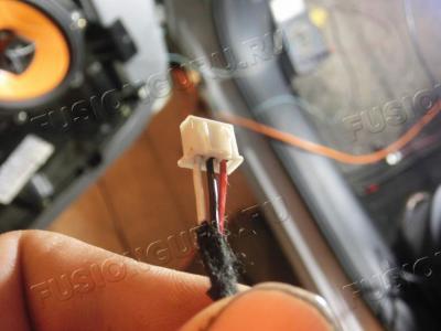

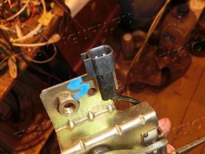

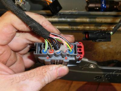

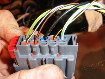

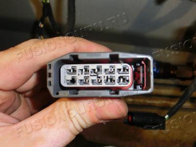

Ну и разъем на проводе:
Недостающие контакты пришлось делать. Высверлил отверстия.
Нашел в кулуарах подходящие пины, они не встали в разъем (нет крепежей в нем), но достаточно плотно оделись на замок. А потом я их вклеил термопистолетом. И получилось вот так

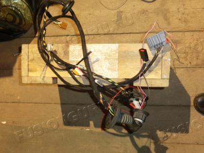

Перемотал жгут (сразу уж тряпочкой)

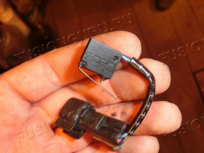

Заодно дополнил его лишним разъемчиком (вывел концевик). Об этом позже
Подобную подготовку прошли все двери.
В передних понадобилось довести:
- ДЛ провод для замка
- SET провод для включения штатной охранки и двойной блокировки
- RESET провод для отключения штатной охранки и двойной блокировки
В задние двери понадобился только ДЛ провод.

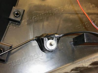

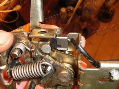

Помимо прочего, в правую переднюю дверь пришлось поставить лишнюю тягу и личину (пока чужую). Потому как качелька SET/Reset на кочках прыгает и щелкает охранной системой нечаянно. Отдельное спасибо за помощь Игорю Grif-5.

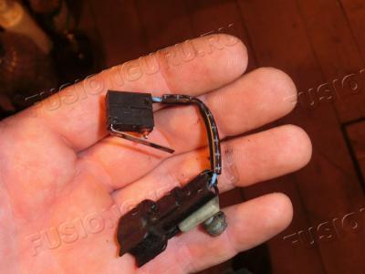

Далее, не взирая на то, что на сервисе мастер на меня с подозрением уже смотрит (мол я ему тут машину чиню, а он решил ее и вовсе разобрать, двери все вынул, половину электрики уволок. Дак я еще и замок капота скрутил.

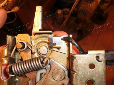

А это для того, чтобы поставить туда концевик. Штатная охранка требует наличие концевика в замке капота. Причем обязательно НЗ. И снова приходит на выручку фиеста. (мааам, мааам, я кушать хочууу). Незамысловатый на первый взгляд концевичок.
Осталось только понять, принять и закрепить. Пива мне. Не, лучше че-нить покрепче. Ну да ничего сложного. Прикладываем ко всем местам, пока не приложится. Приложился.
И даже работает

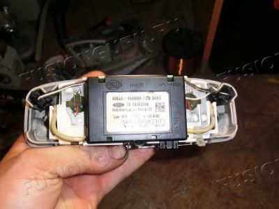

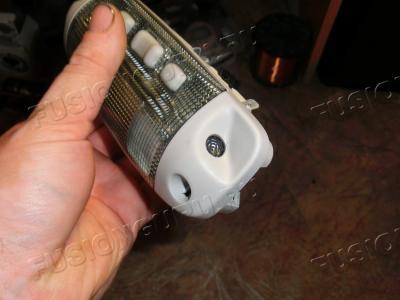

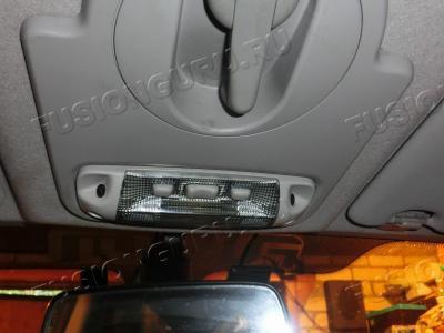

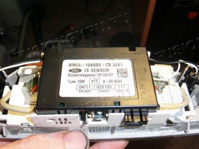

После успешного запуска ДЛ системы, перешел к активации охранки. Ну это фигня. Сложнее было найти в программе датчики. Салонный датчик, который типа объемник. Подключить его не хитрое занятие. Это уже форд сделал. А вот запустить... Мда. Оказалось, что есть еще запретные комбинации ГЕМ. Тоже добавил в защиту. Ну не буду о нудном. В общем датчик запустил. Работает, надо сказать, ошеломительно. Всякие пандоры и альтоники не просто курят в стороне, вообще забились в угол. Датчик форд не видит ничего за стеклом, но стоит сунуть пальчик в щелочку - поднимает шум моментом.Такая офигенная резкая граница. Класс.

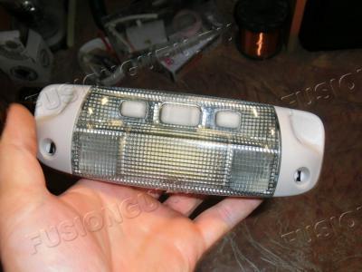

Собственно датчики встроены в плафон салонного освещения
На сим закончил монтаж ДЛ и штатной охранки. К ним же привязал пандору, которая теперь подчиняется родному ключу, ставит и снимает родную охранку и подчиняется ей. Включить или выключить можно обе как своими пультами, так и просто повернув ключ в личине туда-сюда (для включения охраны и двойного запирания, надо сначала повернуть ключ на отпирание, а затем в течении 2х сек повернуть на запирание). Для снятия наоборот. Пандора всегда включает двойное запирание при включении охраны.

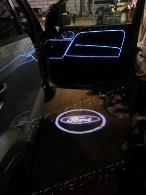

Освещение зоны посадки
А теперь самое интересное. Покумекав за то, что в комплектацию входит освещение зоны посадки, а освещения-то и нету. Да к тому же и в разъеме двери уже места нету (все штатно забито до ушей). Решил, что раз у меня есть питание на ЭСП постоянное, раз есть концевик, раз есть дверь - можно и сделать. Ну придумать контроллер для работы с концевиком (надо ж его инвертировать-то). Оказалось, что схема контроллера до безумия проста, как 2 рубля. Микросхема буффер UNL2003 заменяет весь контроллер собой. И питания ей не надо. Подключил - работает. Сделал плату. Вот и пригодился наш разъемчик.
Когда уже собрал заметил, что через некоторое время схема не работает. И тут меня форд удивил. Действительно. Снимаем с охраны, открывает дверь (концевик) - загорается. Закрываем - гаснет. Спустя 30 сек уже больше не включается. После запуска машины - не включается. Но как выключишь зажигание - включается.
Тогда меня осенила еще одна мысль - не на концевик, а на линию запирания повеститься. От он кошмар:
- Снимаем с охраны - горит
- 30 сек - гаснет
- Открываем дверь - горит
- 30 сек - гаснет.
- Заводим - не горит
- Вылкючаем зажигание - загорается.
- Ставим на охрану - гаснет.

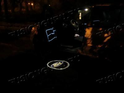

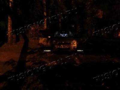

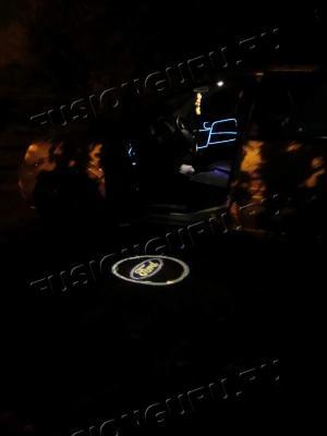

Ну и? И кто говорил, что освещение зоны посадки - это не то потолочный плафон, не то габариты. Шиш там. Вот оно где. Вот оно как. Вот где чудо.
Самое прикольное случилось дальше. Залез в БК и выключил функцию "посадочные огни". UNL перестала реагировать на снятие охраны, открывание двери. Попробуйте теперь мне сказать, что это не функция освещения зоны посадки.
На задних концевиках не работает :(

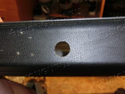

Ну а раз оно так все красиво, делаем.

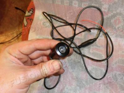

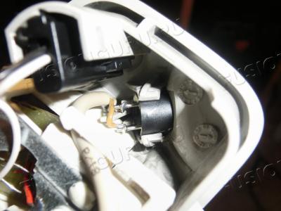

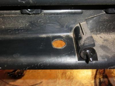

Делаем отверстие под лампу

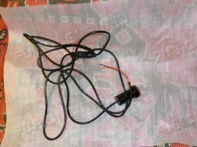

Берем лампу

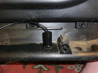

Вставляем в отверстие
Контроллер лампы закрепил вот так
Не стал сильно извращаться. Переживет.
ну а результат вот он

Alister писал(а):Я сижу внутри, ставлю на охрану - если медленно двигать руками, то не реагирует. :(
Естесно. Ты ей дай время объем почуять.
Первое 20 сек на постановку.
Примерно через 5 сек после включения охраны (запирания) включается сенсор и начинает измерять объем, настраивается на машину. Самому лучше не сидеть. Если сейчас панически размахивать руками, то он вообще не будет на них реагировать.
В сумме через 25 сек после запирания, сенсор готов. Если в салоне никого не было - чуечка будет чумовая.

*Casper*,
Подитож что надо по списку для штатной охраны и ДЛ.
1. Замки... код (аналог от фиесты)
2. Плафон...
3. Замок капота (датчик)
итд
С кодами запчастей......проводку наверно вряд ли можно купить только сделать самому....
Сообщения: 42242
Re: Двойное запирание, штатная охранка и ...
#20 Сообщение *Casper* » 29 сен 2013, 22:50
Ataman0872 писал(а):С кодами запчастей.
Кодов нету. Разве что найдешь мне вин фьюжа с ДЛ или фиесты. Я напрягал разборщиков и сам рылся, искал замки, в которых есть 4 пин.
Датчик капота подогнал разборщик.
Плафон стырил с фокуса.
А вот самое тяжелое - блок ГЕМ серии С. Особенно для леворульки. Но и праворулька подойдет. Перепишем-с.
Тяжело найти задние замки, но если руки есть - можно сделать из передних. Минус - не будет запирания от детей.
