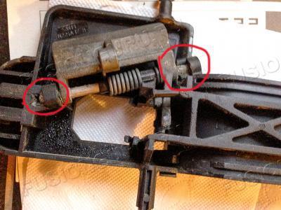

Снял крепеж ручки, тросик не одет на ручку. На тросик одета пластмасоовая скоба, так вот у неё отломано выступающее крепление для корпуса ручки. Вставить, чтоб держалось, не получается. Скоба вываливается из корпуса ручки. Нужно клеить скорей всего.

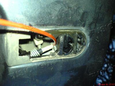

Произошла у меня похожая ситуация, но с некоторыми отличиями.
Перестала открываться задняя левая дверь. Внутренняя ручка двигается как обычно, тросик на месте. Но дверь не открывается.
Наружняя ручка стала ходить свободно, как будто что-то внутри оторвалось.
Проездил так пару месяцев, наконец дошли руки.
Решил снять обшивку с запертой двери. Оказалось, это вполне реально, но можно было обойтись без этого (но понял я это, разобрав дверь и сняв замок).
Дело оказалось в загрязнившейся оси детали, за которую тянет ручка. Деталь накрепко залипла в открывшемся положении, отчего наружняя ручка свободно болталась. И это же не давало открыть дверь изнутри.

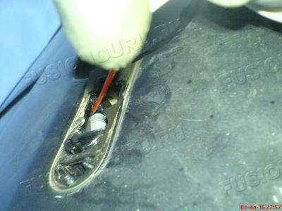

Итак, чтобы открыть дверь — запасаемся очень длинной отверткой.

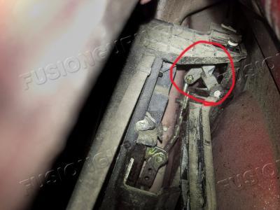

Опускаем стекло, и снимаем внутренний уплотнитель. Заглядываем в щель, видим изображенное на фотографии:
Кружком я обозначил залипшую деталь. Остаётся только дотянуться до неё отверткой, и провернуть. Готово! Дверь открылась.

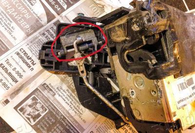

Вот как это выглядит в разобранном виде:
Разбирать, как сделал я, не надо! Через щель смазываем ось, раскачиваем отверткой. Дело сделано.
Надеюсь, окажется полезным.

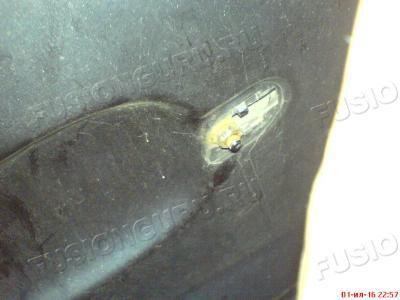

Здравствуйте. Вот и у меня сломался замок задней правой двери. Наружная ручка ни за что не цепляет когда ее дергаешь. Когда дергаешь за внутреннею ручку слышно как щелкает замок, а дверь не открывается. Блокировка от детей снята...Может кто нибудь сталкивался с подобным?

Огрёб абсолютно такую же проблему - точь-в-точь как описывает orl.orl писал(а):Произошла у меня похожая ситуация, но с некоторыми отличиями.
Левая задняя дверь - редко используется, поэтому видимо и закисает.
Дверь заклинило. В итоге всё же решил снять обшивку изнутри.
Ну а дальше просунул отвёртку и нажал на рычаг открывания двери.
И тут я немного сплоховал. Решил снять замок.
На самом деле уже можно снять наружные ручки.
И смазать этот вертлюг силиконовой смазкой из баллончика.
А я решил снимать замок.
В итоге огрёб геморрой на полдня. Дело в том, что внутренняя ответная часть ручки прикручена в частности гаечкой на болтике. Так вот болтик из нержавейки, а гайка с шайбой - оцинкованная ржавейка. И гайка эта заржавела и намертво закисла на болте. WD40 не помог. Более того, шляпка болта фиксируется в пластике замка. И при попытке открутить закисшую гайку головка болта срывается в пластике и прокручивается.
Кто мешал использовать гайку из нержавейки?! Форд, ау!
Я думал я сдохну в +27 стачивая напильником и надфилем гайку. А там очень тонко надо стачивать - кругом лак и краска. Приклеил малярным скочем пластик от 2л бутылки к двери вокруг гайки. Но всё равно, в итоге случайно полоснул углом напильника по краске - даже металла сточил чутка. В общем рвал и метал после этого. В итоге таки сточил гайку.
Вынул замок, смазал силуминовый вертлюг.
Когда ставил назад, увидел, что вертлюг прямо напротив дырок, и из баллончика элементарно смазывается. Смазал так и второй задний правый замок.
Долго снимал ручку-мясорубку. Третий Рим - дебилы. Там, не сняв пружину защёлки, вообще не снять
ручку. Посмотрел в щель и увидел там эту скобу. Сняв скобу, ручка просто
свалилась сама. ВОт одевать да, надо сначала скобу на ручку одеть, а потом нащёлкнуть на
шток ручки.
Потом снял резину уплотнения двери.
Отщёлкивать обшивку двери лучше сначала право верх, потом лево верх, потом, отогнул обшивку, отщёлкнуть нижние клипсы отвёрткой.
Тяжело отстёгивалось стекло - боялся что сломаю так как пришлось сильно жать на белый пластиковый пятачок защёлки.
Разъём замка открывается так: красную штуку сбоку поднять вверх, а там вроде откроется
нажималка. Нажать нажималку и снять разъём.
В общем надо завтра идти покупать новый нерж болт М5 х 20 мм, гайка и шайба у меня уже есть.
Проточку от напильника на двери подкрасил подкраской (заказывал давно в мой цвет).
Прыскаем одну петлю вертлюга
И вторую петлю
Чёртова гайка

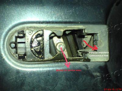

Ну и как одеть внешнюю ручку на дверь.
Нажмаем отвёрткой на болтик, рычаг вертлюга идёт на нас, тут-то мы и вставляем ручку крючком ручки под рычаг вертлюга.
Вот как-то так.

Доброго времени, всем.maximgr писал(а):Здравствуйте. Вот и у меня сломался замок задней правой двери. Наружная ручка ни за что не цепляет когда ее дергаешь. Когда дергаешь за внутреннею ручку слышно как щелкает замок, а дверь не открывается. Блокировка от детей снята...Может кто нибудь сталкивался с подобным?
Если есть кто живой, помогите. У меня точно такие же симптомы.
Собственно помощь нужна в описании процесса разборки двери. Уж не пинайте сильно - не нашёл.

Я сделал по доке 3 Рима.Перфорф писал(а): Доброго времени, всем.
Только надо скобу снимать перед тем как мясорубку стягивать.
Вот тут тоже пример http://takemake.ru/catalog/ford/fusion/7.html
Только замок не снимай. Силиконовой смазкой ливани на силуминовый вертлюг с двух сторон.
Главное - добраться до дужки которую надо то ли вниз то ли вверх двинуть. Надо просунуть руку глубоко в двери и отверткой двинуть.
Самое фиговое - снимать обшивку у закрытой двери. Просто аккуратно пистоны со всех сторон вытащи - есть спец наборы для снятия обшики - продаются на любом авторынке.
Добавлено спустя 2 минуты 42 секунды:
Посмотри на моём фото пару постов вверх = там возможно просунется трубочка от баллончика силиконовой смазки туда - посмотри куда пшикать и пшикни. Может получится и избежишь адского геморроя.Перфорф писал(а): Доброго времени, всем.

Всё, в общем, получилось.За исключеньем пустяка: на завтра после ремонта дверь опять не открылась.
Болтик зажимается без прокручивания, обе ручки работают, дверь ни кто больше не трогал, но утром она не открылась. Как исправить?

А внешняя ручка подпружинена по ощущениям, или просто в воздухе болтается?Перфорф писал(а):nekto75,
Спасибо за советы.
Всё, в общем, получилось.За исключеньем пустяка: на завтра после ремонта дверь опять не открылась.![]()
Если подпружинена, то значит вертлюг нормально вращается, он смазан.
Значит что-то с замком.

У меня шпилька на которой он сидит, ломалась и вертлюг зависал в одном положение, дверь закрыта. Пришлось снимать замок в вертлюге просверлил отверстие под диаметр гвоздя 100 или 120 точно не помню давно это было. Почему сверлил? вроде шпилька а выбить не получилось, мнется материал силумин. После замены, до сих пор все работает.nekto75 писал(а):Если подпружинена, то значит вертлюг нормально вращается, он смазан.
