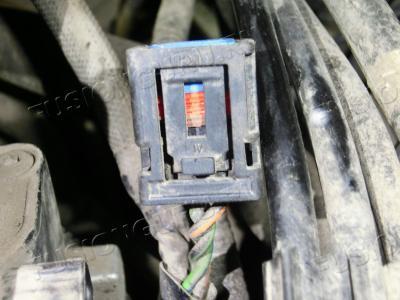

Так. Итого на сегодня имеем трех садистов

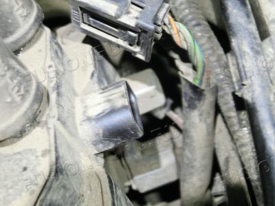

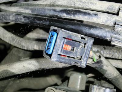

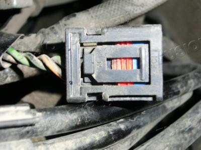

- *Casper*
- Сообщения: 42253
Re: Разъем катушки (модуля) зажигания
Так вот на пимпочку и нажимать.fidel1970 писал(а):куды нажимать-то? Чё не нарисовал?
ваще-то все на месте.fidel1970 писал(а):И эта... чёта на защёлке не хватает?
Как снял, так и сфотал
Добавлено спустя 1 минуту 39 секунд:
У тебя помнишь снимали? Разве я какую-нить фигню доставал? Также нажал и отцепил. Ну да, снимается довольно тяжело, но тем не менее...
