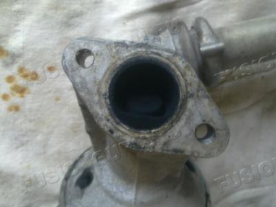

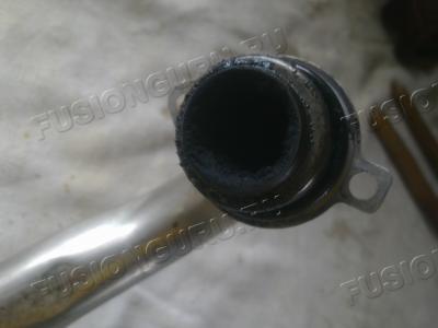

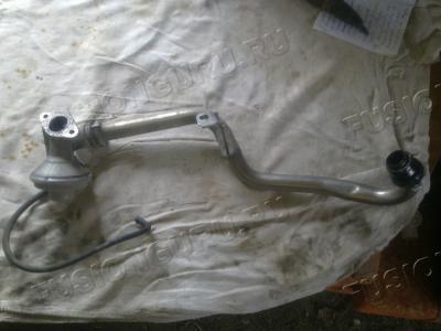

Решил заглянуть в систему ЕГР.
Проблем и жалоб на её собственно и нет .
Все делал профилактически и для спознания в каком она состоянии .
И к тому же в новогодние празники было куча свободного времени .
Я сам люблю все ломать и разбирать .
Все это делаю впервые ...
Прежде чем занялся всем этим делом я запася знанием из этих источников :
Изображение Изображение Изображение
Добираться до ЕГР клапана довольно трудоемкое дело . Надо кучу всего демонтировать .
Вот ниже вотографии которые приблизительно отражают этот процесс .
Я заодно по пути поменял тосол .
Вот дальше фотографии касательно самого ЕГР клапана и его охладителя .
Для хомутов можно использовать любые другие инструменты, но будет неудобно !

Дышу полными легками ;) !!
Это была профилактика (контроль)... не дожидаться полного засорения .
Нет никакой разницы до и после .

Снимал датчик! Брал машину 80000тыс, разобрал на 115000, 35- проехал на тепловозной соляре добавлял кастрол TDA. Кода снял, то решил , что там еще делать нечего... Нагара практически нет... И могу дать совет! Не покупайте новые зажимы, если нет спец ключа! Будут валятся, старые обычными круглогубцами хорошо защелкиватся

Вот Наша (евро 3) система, намного проще:
Пробег 169085
