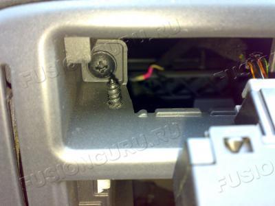

Покатавшись и протестировав усовершенствованный держатель решил ещё дальше его усовершенствовать, поскольку вес девайса немного превосходил возможности креплений самого блока кнопок. :(
Но, фигли нам - кабанам? :crazy:
Изобразил сквозное отверстие в отсеке пустой кнопки...
Прогнал через него саморез...
Для большего удобства при закручивании продырявил и саму панель. :insane:
Вогнал тудя болтяру...
... и вот таким образом зафиксировал конструкцию почти намертво! :cool:
