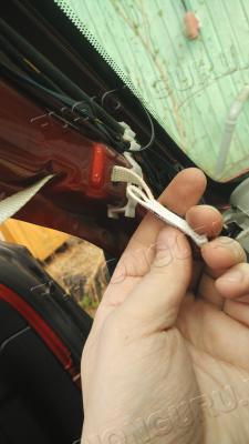

У кого есть верхние "шторки безопасности" во Фьюже, можете сфоткать, КАК крепятся их лямки в передних стойках? Что-то мне подсказывает, что горе-ремонтник, который снимал шторки с моего Фью, где-то посеял некие металлические крепежи, которыми эти лямки фиксируются в стойках. Дабы воссоздать это дело, хотелось бы рассмотреть оригинальный элемент, а посмотреть на него негде, увы. Есть у кого возможность такая? Интересует весь путь лямки от верха передней стойки до самого крепления. Как где проходит/фиксируется и сам крепеж. Плиззз
Крепление шторок безопасности
Люди, помогите фоткой или советом

Думаю, будет.
Максим, а новая шторка, что лежит.. Как хвост лямки выглядит, можешь щелкнуть пока?

Новая лежит т.к. руки поменять не дошли. В сидении сменил, а боковую шторку... как поставил резистор так и езжу пока, все некогда. Но дачный сезон начался думаю пора сделать.
Купил сразу и как запакованная была так и пылится. Вечером буду дома - распакую и щелкну. Вечером после 20 часов уже только.

Маааакккс!!! видео снял емкое ))) НО то, что мне было нужно я толком и не понял
Вот ссыль с привязкой ко времени:
https://youtu.be/tEn23c07ay8?t=23
по времени - 0:23сек.
Вот этот ХВОСТ меня и интересует. Что у него на конце и как он крепится к металлу стойки.
По видосу я так понял, что шторки ты взял б/у? Чот сомнения есть, что на новье кто-то намалюет "Fusion L"...
И второе. А что с твоими шторками? Почему замена?

На конце ничего нет. Просто как бы петля, которая никуда не крепится. Ведь шторка разворачивается вниз, чем-то напоминает рол-ставни, или типа как жалюзи опускаются. Т.е. по сути это как направляющая по которой подушка раскрывается, чтобы она правильно развернулась. Конец больается свободно. Буду разбирать - покажу на авто. Надеюсь там не обрезали ничего, а просто убрали. Потолок просто еще на фьюже не снимал, вот предстоит.Randall писал(а):Вот этот ХВОСТ меня и интересует. Что у него на конце и как он крепится к металлу стойки.
Когда покупал, у меня были "погашены" лампы SRS и Airbag, начал восстановление с разбора приборки и обнаружил там в одном окошке пластилин, а в другом силиконовый герметик, последний краску портит на подложке приборки, а пластилин лучше.Randall писал(а):И второе. А что с твоими шторками? Почему замена?
Когда подключился к SRS увидел ошибки, описывал ТУТ

Вот и у меня такMakPol писал(а):На конце ничего нет.
НЕТ! Ты не прав. Он закрепляется в стойке, я это видел, когда шторки еще не сняли... А вот где сейчас этот крепеж - я не знаю. Там в нижней части стойки прямоугольное отверстие - вот туда эта лямка и закрепляется.MakPol писал(а):Конец больается свободно.
Надеюсь, как раз обрезали! В этом случае крепления у тебя в стойках остались. А вот если сняли все - будет у тебя та же трабла, что и у меня.MakPol писал(а):Надеюсь там не обрезали ничего, а просто убрали.

Ага, дедушка в церковь ездил по выходным. Но я понимал что брал и доволен автоRandall писал(а):А... НЭ бЫт, нЭ крашИн!
Я как разберу и думаю гляну, вот теперь самому стало интересно
Я был уверен что это своего рода направляющая.

Кстати. Вот на конфе случайно на фотку напоролся... Там видно, как лямка в стойке живет.
Но вот как хвост крепится и за что - нет.

И еще... Я свои лямки вставил так же. Назад фиг вытащишь - расклиниваются. Блин, мож так и должно быть?

Только сейчас до компа добрался. Теперь понял, что надо было показать. Сегодня сменил подушку и собрал все на место.
Фото ВОТ
Думаю описать особенности как менял. А что касается крепления, то я сфотографировал как слева так и справа. Смысл в том, что эта лямочка просто заправляется, петля при попытке вытянуть встает в распор. Вот одно из сделанных и выложенных фото
Тут я вытащил спрятанный хвостик аирбега через отверстие, чтобы показать как держится и из-за чего не вылетает.
Завтра буду у компа на работе, а не с дачи по модему и текст будет удобнее писать и фото выкладывать. Ну и может какие вопросы появятся. Посмотрел как шланг омывателя заднего стекла проходит, как восстановил крепление веревочки задней полки. Ну и то что заметил, что к 10 годам подушки болтались т.к. саморезы немного раскрутились, одинаково и у стреляной подушки и у нетронутой. Подтянул все.
Фото ВОТ

Макс, спасибо. Четенькие фотки.
Знач, выходит, я правильно эти хвосты позапихивал.
Там никаких креплений больше нет, но расклиниваются они неплохо. Черта с два вытащишь ))) Ты, кстати, как вытаскивал этот хвост у стреляной?

Ну сначала из проволки сделал крючок. Им прижал оттопыренное и вытащил.Randall писал(а):Ты, кстати, как вытаскивал этот хвост у стреляной?
