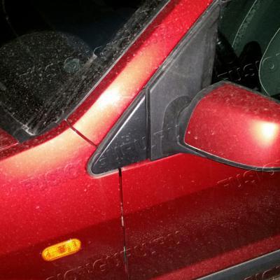

Здравствуйте, ребята.

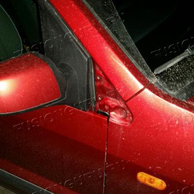

Помогите пожалуйста определить деталь по фотографии. Хочу вот заказать, а что искать не знаю. Видимо ехал по нашим чудо-дорогам и она выскочила :(
Дырка теперь
Как выглядит с другой стороны
Спасибо.

Это накладка зеркала. Сразу скажу - от Фиесты не подходит. Только от Фьюжн!
Где-то был тут номерок...
Добавлено спустя 8 минут 38 секунд:
Во, тема - http://www.fusionguru.ru/forum/viewtopi ... 30#p241230

Спасибо. Ещё эту деталь называют "Накладка переднего правого крыла".

Молдинг
1 633 007 RH
1 633 008 LH
